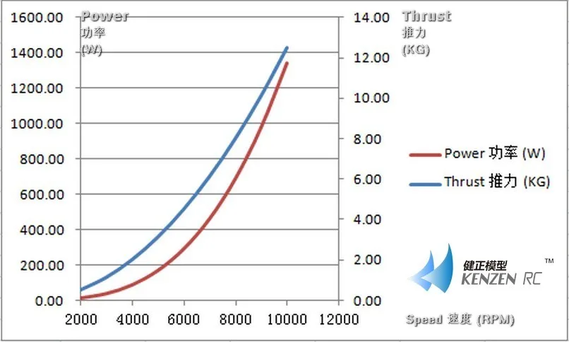

Затрачиваемая мощность двигателя на валу от оборотов и упор от оборотов для винта 50 мм и Pith = 1,2.
ae01.alicdn.com/…/HTB1N.g4NpXXXXXQXpXXq6xXFXXXW.jp…

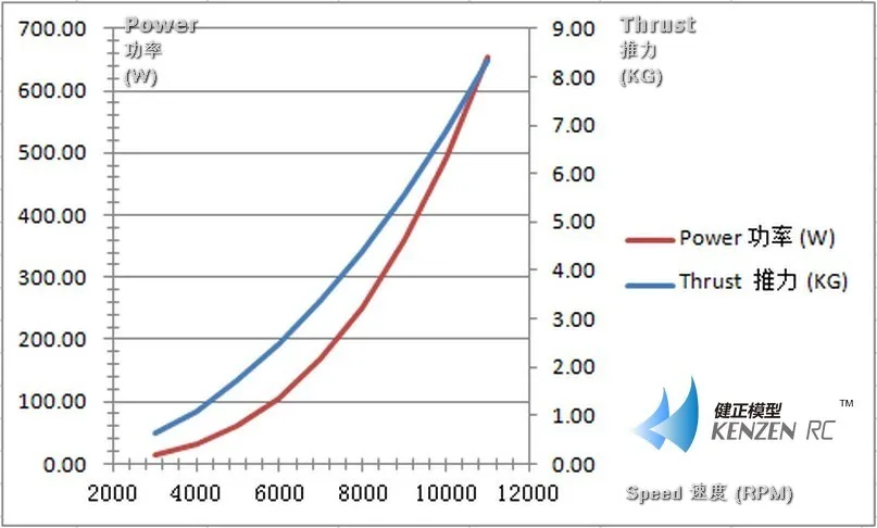

50 мм и Pith = 0,8
ae01.alicdn.com/…/HTB15JMHNpXXXXbRXVXXq6xXFXXXu.jp…

Спасибо. То что нужно.

А по графикам ( мне с графикам привычнее) сразу видно где максимальная эффективность а где будут потери. Так же видно, что отступление от принятых на этом форуме норм ( разумных пределах) не столь критично и компенсируется возможностью постройки " из того что есть"
