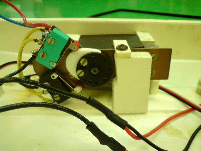

Вот так,выключатель управляется рульмашинкой.

Примеры мех. переключателей.

Самый простой вариант - собрать устройство на концевиках с разбивкой аккумулятора на три части по банкам. Получается малый ход, средний ход и полный путем ступенчатого увеличения напряжения на двгателе. Также делается и реверс. Положительное - просто без дифицитных деталей и надежно, нужна только одна рулевая. Минус - неравномерный разряд аккумуляторов и требуется их разбивка на три части.
Заинтересует - выложу схемку и чертежик. А может это сделает раньше меня Турнаев Сергей, он с этим вариантом знаком.

Всё придумано до нас.Вот простейший мех. регулятор,с гасящими резисторами для авто и судо моделей.Три вперёд,три назад.Питание от одной батареи.
Не экономично,но дёшево и практично.

все это “выложил” еще Гюнтер Миль в своей зеленой книжке.
там кстати есть вариант и с равномерной разрядкой аккумулятора - механический коммутатор на микровыключателях включает две части батареи, разделенной пополам параллельно для малого хода и последовательно для полного. скорости правда получается всего две.
когда не было нормальных регов. именно так и делал на копиях. на некоторых моделях до сих пор стоят…

У меня двух моторный катер с одним винтом, сгорел регуль, пока на нормальный денег нет, взял два автомобильных реле от стартера и серву (валялась от машинки) к серве с двух сторон прикрепил релюхи, подсоединил один акб к одному реле (малый ход на два мотора), а ко второму реле два акб (полный ход на два мотора) пока плаваем так будет бабло будет нормальный регуль, а что делать…

Вот нашёл.Специально для Вас-
:)С уважением Алексей.
P.S. А этот лежит,Вас дожидается.😁

  • спасибо! Т.е. травленые на стеклотекстолите контакты вместо микриков или фигурного программного колеса.
