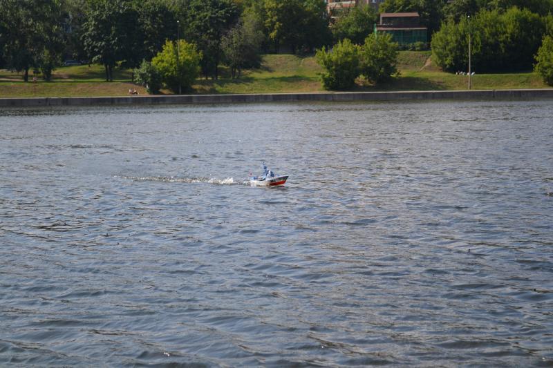

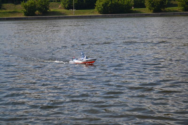

Длиной корпуса 860мм и весом 3кг,с мотором в 200вт,10-12узлов легко.😁rcopen.com/files/4e19d20d997073007703e372
rcopen.com/files/4e19d20d997073007703ebe9
rcopen.com/forum/f68/topic226460/42
:)С уважением Алексей.
Осмелюсь Вас поправить - мотор 250 Вт. И дополнить - с винтом диаметром 35 мм.
