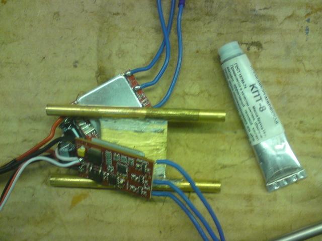

Главное потом не забыть что переделывал))) Но это все от недостатка комплектующих и “нахаляву”))) Повторюсь - авиарегуль решает все вопросы., в том числе плавный старт, он зависит отпрошивки регуля.
два бывших авиарегуля превращаются
Спасибо за фото.Доходчиво и наглядно.

Вот и Михаил-от нечего делать разве термопасту да латунные трубочки в помощь призвал себе?
Друг у друга выспрашиваем, ищем “рациональное зерно”, а там из-за плохой пайки выгорит всё, и чеши затылок.
Ну вот как-то так.
С уважением.
с помощью латунной трубки и куска листовой латуни
