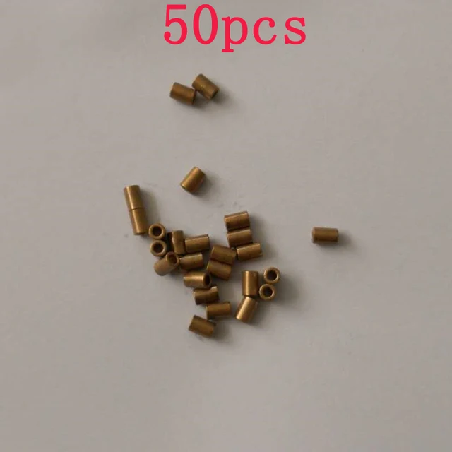

Сергей, готовые втулки вы нигде не найдёте, без токарного тут никак. Да, можно набрать россыпь у китайцев, такую
внутренний 2мм, наружный диаметр 3,5 мм.
Правда по мне лучше с прутка, с нуля.
Фторопластовые у них можете даже и не искать, будет говённый пластик.
Что касается дейдвудов под наши нужды их на алике не так уж и много.
Самые лучшие что я брал с подходящим внешним диаметром:
