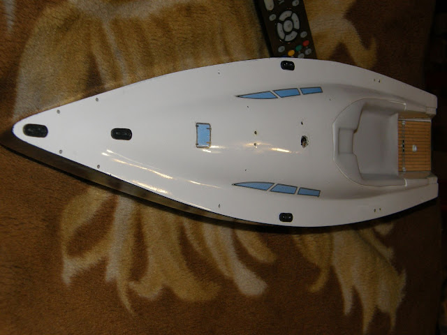

Стрельну мне тут давеча попробовать яхты, ну не то чтобы попробовать, я вообще больше ковыряться во всем этом люблю, а когда оно потом начинает летать, ездить или плавать - ну сами понимаете… Так вот, искал что-нить разбитое или недостроенное, или китайское, чтоб скоротать время на работе (ну вот такая у меня работа)… не много не то что хотел (искал от 800 и дальше), но дареному коню, как говорится…
Так вот, досталась мне Дискавери 500. Принес домой, вскрыл и о ужас! 😃

Достав струмент принялся за отшкабливание этой порнографии от лодки,
picasaweb.google.com/lh/…/STa1YN5WqorzX8JsNCU6gQ?f…

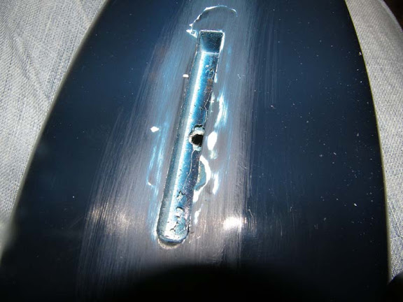

В итоге стало понятно почему все было обклеено
picasaweb.google.com/lh/…/8Lk70B94BiWJaHIUNh14gA?f…
picasaweb.google.com/lh/…/FszwArbuwa5ksqwZbjO8yg?f…
Сразу оговорюсь, человек отдавший лодку божился что она воды не нюхала, что пришла уже собранная. Ну да ладно, у меня есть все основания ему верить…
В общем и целом отшкурил я все это барохло…
picasaweb.google.com/lh/…/BhAg1tCzK6LDSOAWr3fY3g?f…

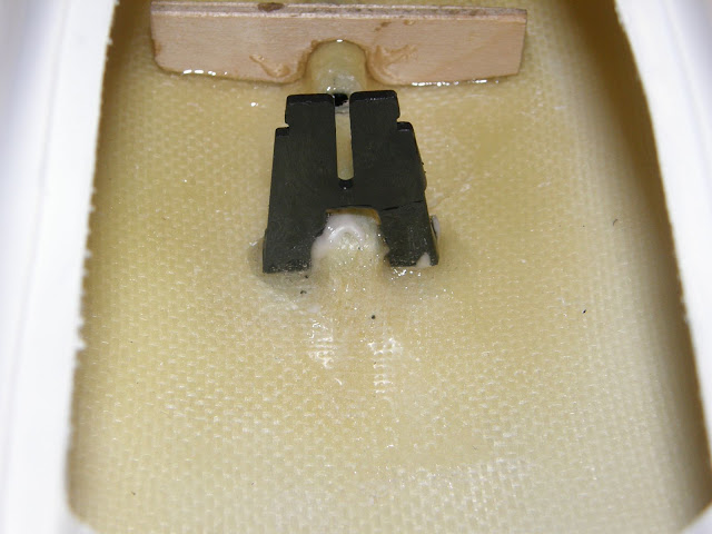

Посмотрел фотки внимательнее, там никакой трубки вообще нету! По хорошему нужен колодец от днища до палубы и шпангоут к нему. Если этот вариант по каким-либо причинам неприемлем, то сквозной колодец вырождается в трубку. Дырка в колодце уже есть, такую-же сверлим в палубе, точно отмеряем трубку и вклеиваем. Проблема только в проволочном хвостовике киля - он должен пройти внутри трубы через весь корпус так, чтобы гайка на палубе накручивалась. Новый киль не помешает, но на первых порах можно и штатный нарастить.

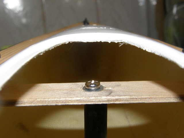

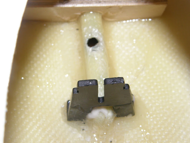

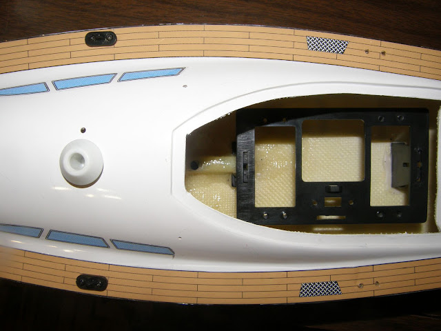

разобрал полностью яхту. вклеил подобие шпангоута для усиления
Обмазал эпоксидкой вокруг колодца

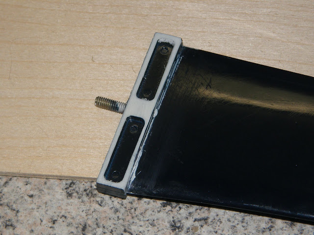

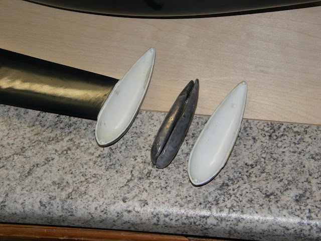

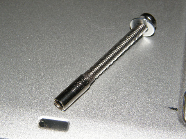

и может на беду, а может и на счастье - с высоты шкафа на пол рухнул киль. Кот долго носился по квартире не понимая за что тапки летают 😃 , но внутри этого чуда китайского аквапрома было вот что:
понятное дело, что сия девайсина помимо свинца содержит внутри и воздух, и пусть объем его совсем не велик, но и размер яхты не 3 метра, отсюда вопрос: имеет ли смысл оставлять дренажные отверстия для заполнения внутренности киля водой, или плюнуть и не заморачиваться?!

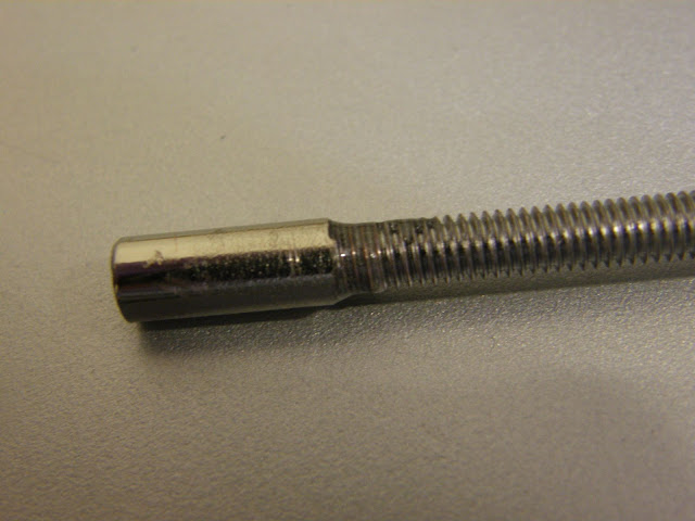

Долго думал о наращивании болта, да так ничего толкового и не сообразил
На хвостовик накрутить умерено тонкостенную трубку со внутренней резьбой. При необходимости обжать/проклеить. Длинную трубку можно пустить до самой палубы, а короткую использовать как муфту для вкручивания проволоки-удлинителя. Всё от доступных материалов зависит.
Киль имеет смысл оставить как есть на первое время, но озадачиться изготовлением лёгкого жёсткого киля с литым свинцовым балластом. И аккумулятор боротовой неплохо поменять на что нибудь более лёгкое.

По поводу киля:
Я так понимаю общественность за съемную констнукцию. Тогда в первую очередь надо что-то мутить с усилением и гидроизоляцией колодца. И если со вторым можно решить вопрос трубкой, то с первым у меня пока мало опыта т.к. хочется все сделать без зазоров и ступенек.

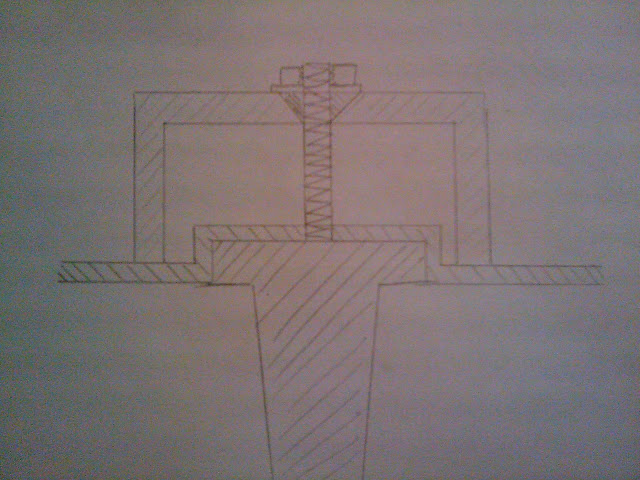

Вот картинка нарисовал 😃
Слева как-бы общий вид.
справа в разрезе.
Черный отросток с резьбой, удлиняем валом тоже с резьбой на двух концах, с помощью муфты (красенькая). Подбираем подходящую трубку (синяя), чтобы туда влезла конструкция с муфтой и чтобы трубка немного выступала над палубой, и вклеиваем ее между колодцем и палубой (зеленые) на смолу (коричневая) 😃
таким образом гайка на штыре будет опираться на трубку (синюю)

Классный эскиз!
Но то как это делается я и так понял, да вот только беда. Сечас поглядел я на лодочку и понял, что такой вариант нифига не прокатит… винт киля торчит аккурат напротив люка…

нету промежуточной… вернее она есть, но она не доходит…

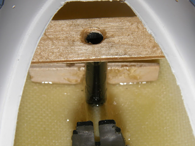

в общем вот:
думается смастерить П-образный профиль из ляминтия вроде был на складе даже _П_ - образный, надо полазить… благо с алюминием проблем вообще никаких…

Если дырку сделать близко к отбортовке крышки люка, то наклон трубки будет совсем небольшой. Хвостовик киля на такой угол легко будет просто подогнуть по месту. Палуба в районе мачты сейчас вообще без подкрепления. Чтобы она не промялась под натяжением вант, установка трубки или шпангоута просто обязательна!
