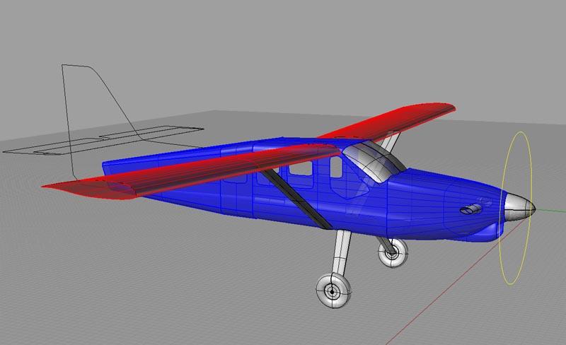

И-185 делал практически лофтом и плоскостью по нескольким кривым (по двум кривым и по network), для постройки модели этого хватило. Если стоит цель построить 3D модель, чтоб ею потом любоваться, то да, этих методов недостаточно. Для модели (летающей) хватает более чем.

Дело в том что сейчас я моделю именно И-16 и как это не странно в рино:), и тем самым способом, фюзеляж получился даже точнее и качественнее чем сурфэйсом.

Для какой модели если для пенолётика размахом до 1м то да, а если тот же ваш И-15 делать 1к4 то тут сразу вылезут все косяки 3Dмоделенга- нарушения сетки+если отдавать потом на фрейзеровку матриц то вообще могут и не взять ваше творение.
По поводу вашей картинки.
Лучше поправте хвостовую часть фюза, а то просто глаз режет.
Темболе что даже теми инструментами что уже описаны такой фюз можно смоделить одним куском, а потом при небходимости разрезать на части Смысл такой получите сетку без нарушений топологии, а это первое условие получения правильной формы.

Того И-185 делал год назад (это была первая попытка в Рино) сейчас сделал-бы лучше. IMHO нужно постепенно учиться пользоваться разными инструментами, чтоб потом безошибочно выбирать лучший (или более удобный). От простого к сложному.
