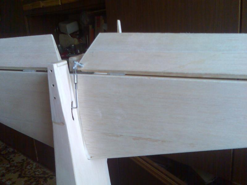

Строю вашу ласточку, вот начал клеить хвостовое оперение нужен ваш совет.
Клеил следующим способом собрал все детали руля высоты, руля направления выставил пир пир и прихватил немножко на супер клей места склеивания, после промазал поверх супер клея обычным клеем ПВА.
Достоинство и ПВА и суперклея в том, что они пропитывает пористую структуру. Соответственно достаточно бесполезно лить один поверх другого. Либо все клеить на него, либо все на ПВА. ПВА несколько более эластичен и менее восприимчив к вибрациям. Суперклей более хрупкий и не любит тряски. ПВА клеит любое дерево в любом сочетании. Суперклей нецелесооброазно использовать по плотной древесине и плотной тяжелой фанере. В случае суперклея желательно не применять активаторы в ответственных местах, так как они заставляют его при полимеризации “вскипать” и в клеевом шве появляются пузырьки, которые вовсе не способствуют прочности.

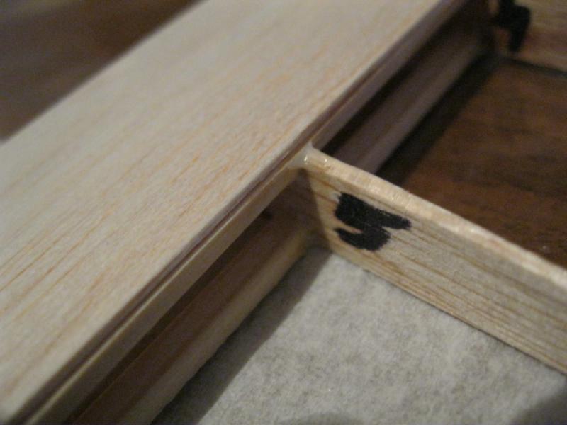

Добрый вечер Сергей вопросик есть по зашивке ! Накладывая бальсу на полку лонжерона стаба получается ступенька в низ дальше по нервюре. Наклеить полоски на хвост нервюры поменяется наверное профиль. Не налазить на полку лонжерона получается в идеале. Что делать как зашивать ?
sergey56gr
А ты нервюры на стабилизатор, как делал???
Если “от балды”, тады- ОЙ. А если по чертежу - то там четко видно, что на лобике они занижены на толщину зашивки. А задняя часть сделана по профилю- без занижения. Сечение полки лонжерона, тоже сделано таким, что бы зашивка лобика ложась на него была как раз заподлицо с задней частью, т.е. по профилю. Чтобы не повторять подобных ошибок- РАСПЕЧАТЫВАЙ ЧЕРТЕЖИ В МАСШТАБЕ 1:1, потом либо наклеивай вырезки из него на бальЗу, с помощью клеющего канцелярского карандаша, либо переводи на бальЗу растворителем, как предлагали здесь же в ранних постах .А потом вырезай ТОЧНО ПО ЛИНИИ, Вот выкопировка из чертежа.
Что делать ??? читай Чернышевского- щютка. Можешь на заднюю часть нервюр наклеить полочки - как на крыле, так чтобы лобик и полочки были четко по профилю или просто хотя бы без ступеньки На заднюю кромку по всей длине тоже накеить придется полоску (полку). Раскосы в стабилизаторе тогда делать не надо.
Посмотрел внимательно на твои фотки и увидел, что нервюры судя по всему сделаны правильно , зашивку еще не клеил а полка лонжерона сделана высокок, то есть она заподлице не с носиком, а с задней частью. Вот и получаетсяч, что если полку ложить на лонжерон, то получается КАКА , А если пристыкрвывать к ней -то нормально. Это конечно выход, но вот только у бальЗы ( лично мне бкква “С” в этом слове -режит слух) плотность гораздо меньше чем у сосны и при прошкуривании стабилизатора - получиться седловина в бальзе. И даже если все сделано так что можно обойтись без прошкуривания, то при обтяжке пленкой все из-за тех же разных плотностей - лонжерон четко будет проступать на обшивке.
mugen
Делать старался все по чертежу но это вить моя первая модель !
Вот и бок мой ошибка полки лонжерона толстые получились!
Буду занижать полки ещё
