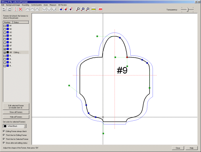

2. как изменитть создать форму шпангонгоутов.
  1. данная частность не возможна. по крайней мере на версии 1.05, буду искать альтернативы решения его в данном ПО и выложу если найду.
  2. Это я должен снять видео где я должен показать как формируются секции от состояния по умолчанию на конкретные необходимые формы из которых в конченом итоге получаются шпангоуты.
а пока сюда: www.devcad.com/images/splined3.gif потыкай в окнах, по экспериментируй с 1-ой секцией, пока я напишу видео:)
