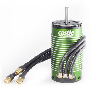

Castle Creations разродился наконец та сенсорным мотором, не прошло и целой эпохи в rc -мире😁
Описание:
castlecreations.com/…/1515-2200kv-sensored-motor-0…
Пока траггийный (ну и MT) вариант - 1515 1Y SENSORED MOTOR - 2200KV.
Так-же, как у моторов от Hobbywing (слизали чоле?😁), отдельный диск с магнитами для сенсоров, и наконец, 180℃ grade основные магниты ротора.
В продаже - с середины ноября, ориентировочная цена - 145$.
Хм, интересно, не так уж и долго ждали пару мамбе монстер ХЭ;)
у такой приблуды есть определённое назначение, для того чтобы сенсор читал есть несколько спсобов,:
1.Выдвинуть плату сенсора на ножках, поближе к магниту, но тогда очень велико влияние магнитного поля, наводимое проводами на сенорные датчики, что несколько мешает считыванию данных с сенсора, ротор ВСЕГДА будет немного отставать от поля статора.
2.сделать длинный ротор, как в моторе 4274, где ротор длиннее на 5 мм чем статор, минус такой системы в том, что при длинном роторе появлются лобовые токи, которые влияют на работу ротора, например мотор с ротором 30 мм в 25 мм статоре даёт рост тока ХХ, на 25%!!!,
3. ну и третий как у винга, когда магниты сделаны отдельным элементом…дороже, но самый лучший вариант
