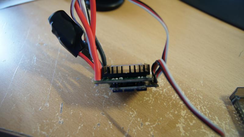

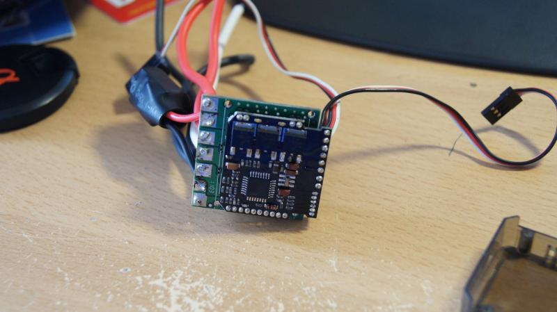

Ай красавцы, радиатор охлаждает печатную плату
Пришел мне сегодня такой регуль, провода качественные, только болты для кулера слишком длинные и они упираются в плату (кулер отдельно в пакетике лежал), инструкция краткая, но подробная. единственное, карточку забыл купить…😃
у них очень маленький запас тока по перегрузке
Ну там видно, что это не просто тыл, а есть напаянные элементы. 99%, что под радиком кроются мосфеты, просто такой вот “перевернутый” дизайн платы у регуля.
радиатор на плате это не новость у HK150 также зделано , монтаж с одной стороны а радиатор с другой.
если использован правильный текстолит и елементы к нему прилегают плотно то можно и с другой стороны радиатор вешать
(те кто перепаивал продукцию castle меня поймут , греиш с одной стороны а прогревается вся плата)
лично мне такой конструктив не нравится , но и криминального в этом ничего нет
а силовики снизу чтоли? гыыыы!

ан нет, радиатор не вплотную к плате прилегает
Думаю, его надо брать вместе с радиаторами хоббикинговскими, отдирать тот которые сейчас, и лепить их с обеих сторон
