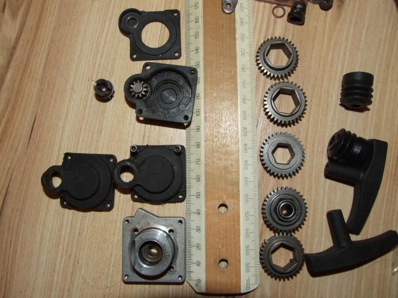

Редуктор ротостартера
Скорбная новость, даже сезон еще не открыл((

Нашелся возможно временный луч просветления в моем темном царстве. Откопал заднюю крышку с дрыг стартером от старого лрп двига. У него система с обгонкой внутри двигла, а вал вставляется снаружи (напоминает гладкий болт), там обгонка живая, а заднюю крышку надо сверху на 1 мм сточить чтобы встала нормально (мешает отверстие выхлопа ее до конца вставить). Возможно пока смогу пуллом пользоваться. К вам вопрос уважаемые знатоки: нормальный вариант или я что-то упускаю?

Новая инфа, оказывается, в моем старом двигле, в пулл стартере, стоит обгонный подшипник один в один как в ротостартере!! Даже маркировка та же. Вопрос, можно ли выбить подшипники и поменять их? Или это невозможно? Или я быстрее разобью подшипники пока выколачивать буду?

Не не не, меня не поняли. Смотрим сюда rcmotors.ru/…/obgonnaya-mufta-14mm-hex-new-for-107… (не реклама) - это обгонная муфта ротостартера. Смотрим сюда rc-go.ru/…/obgonnaya_mufta_dlya_0_15_-_0_28_all_ve… (не реклама) - это обгонная муфта пуллстартера. Подшипник который внутри гайки находится, круглый сам подшипник. Я говорю его выбить, сами то муфты разные, а вот подшипники одинаковые.
Артемий,тебя поняли прекрасно.Весь сказ в том что выбить такой подшипник сомнительная идея,можешь расколотить к едрене фене.
Но если очень хочется попробовать, то надо греть обойму , и съемником пытаться выдавить подшипник. Начать, понятно с неисправного:)
Пока крутил - вертел все это в руках, нарисовалась новая, вроде бы неплоха идея. Задняя стенка от старого двигла подходит к ХПИ, я поставлю ее вместе с обгонкой от пуллстартера. Получится что вал я вставлю снаружи, и у меня будет головка вала под 12 размер, на которую одену крышку ротостартера, предварительно вынув из шестерни обгонную мутфу. И получится головка вала прямо внутри ведомой шестерни ротостартера. Надеюсь понятно изъяснился. Осталось придумать как прикрепить крышку ротостартера, отверстия потому что не совпадают с задней стенкой от старого двигла.
