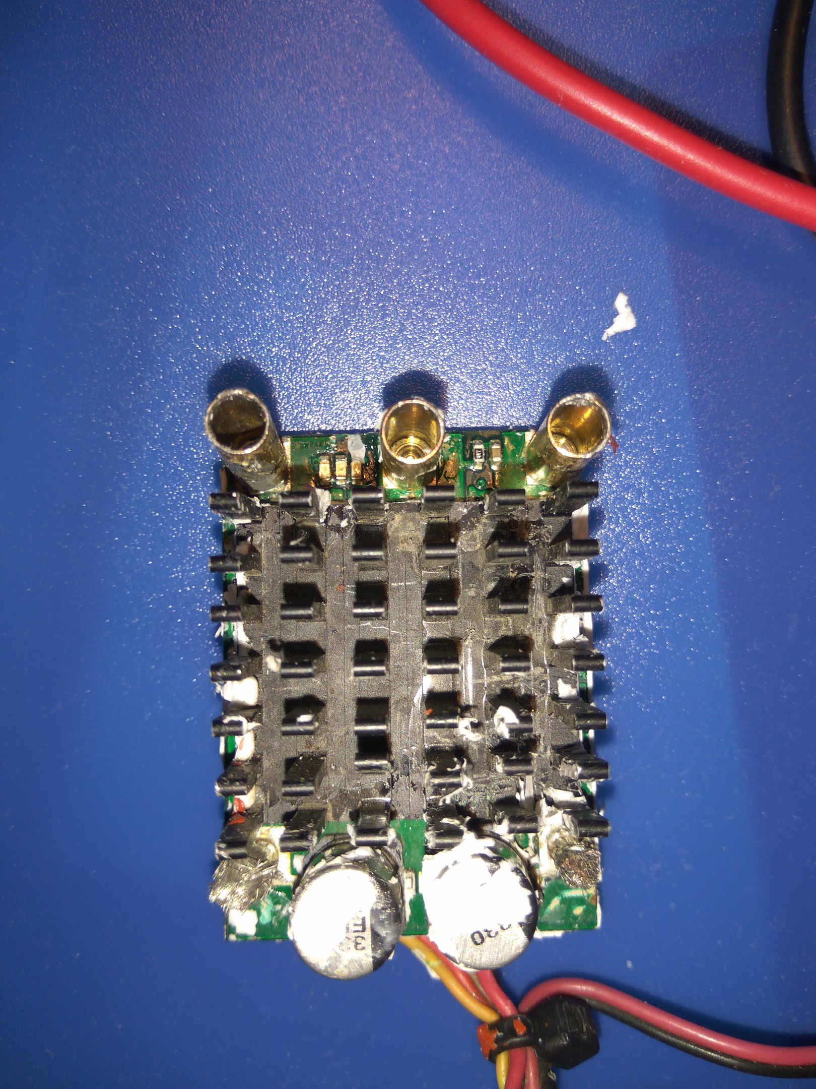

Начал разбирать. Прошлый владелец очень постарался с герметиком… Пытаюсь отодрать.
Существует ли какой-нибудь растворитель, подходящий для для данного дела?
Ацетон, уайт-спирит, бензин “калоша”
Сейчас пробовал 646м растворителем- вообще не берет. Пробую ацетоном. Если не возьмет, пойду за спиритом.
Сразу никакой не возьмёт. Вату мочи и на часок для начала
Так и делал. Пока такой результат:
Что искать? Вроде, никаких подозрительный элементов нет.
Такое ощущение, что под радиатором ничего нет.
Вот под радиатором и спрятана силовая часть, которую и нужно проверить.
Действительно. Прям очевидно плохих не обнаружил. Или я что-то упустил?
Я так понял, что даже если и найти проблемный, то заменить его будет сложно. Ведь тут две платы склеены- до ножек не добраться…

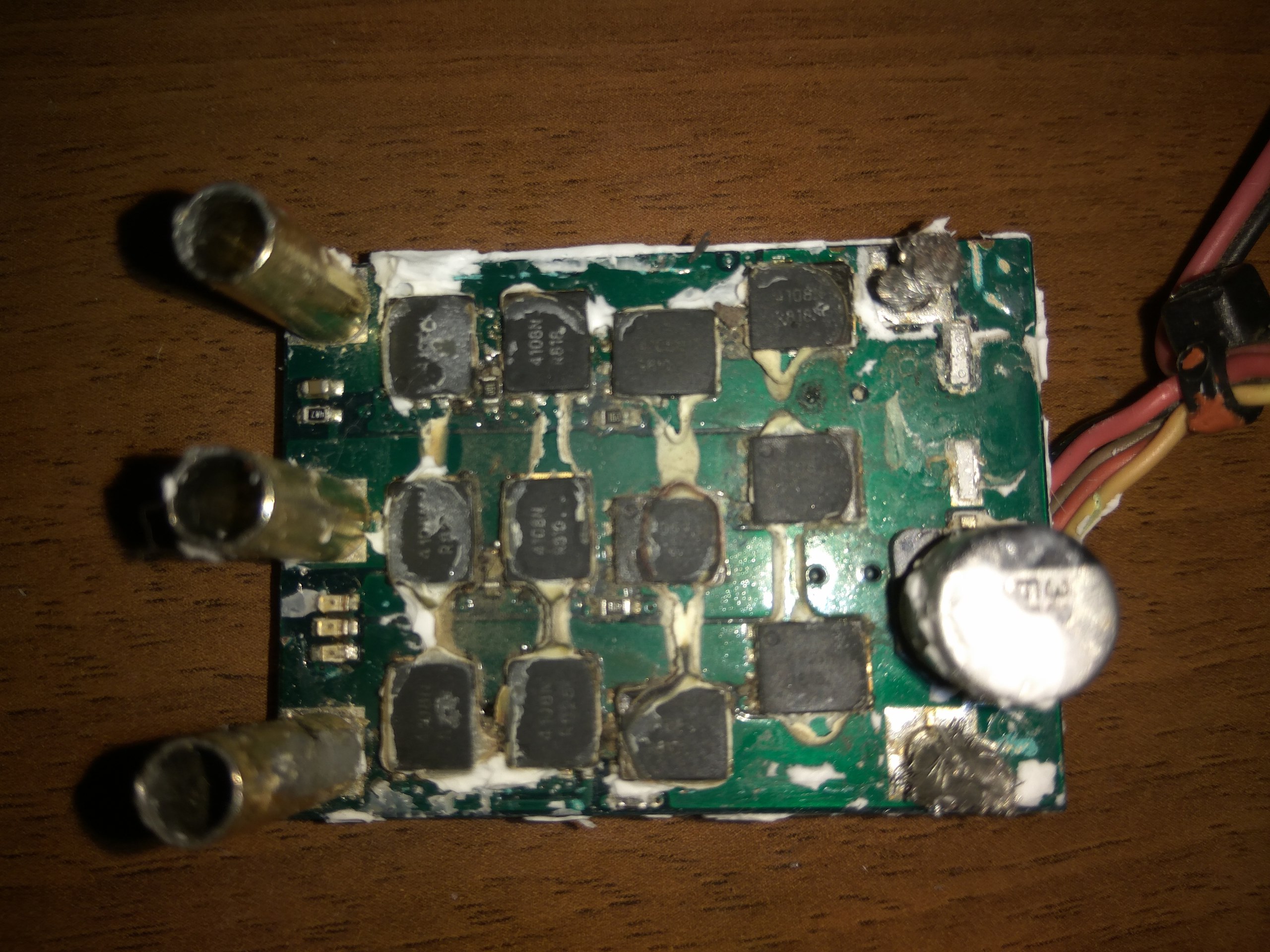

Зависит от того какой у них корпус. BGA судя по фото, там только феном греть. Снимать, проверять все равно все надо. Несите кому-то кто умеет
Мда. Знакомых “в теме” у меня нет. Возьмется кто-нибудь починить из Мск/Красногорска за умеренную плату?
