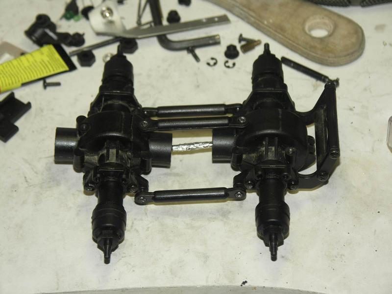

дубль №3 или волосаты зверствует дальше 😈
попелил, пожужал, поскрёб, оставил немного на завтра 😊 хорошего по немножку
тема всё таже 😒
фото забыл 😊

Волосаты, в вашей схеме двойного заднего моста колёса будут крутиться в разные стороны.
rcopen.com/files/45d644359970730077ff4a54
(если обе оси хотите сделать ведущими, конечно).
Волосаты
я не толька ВОЛОСАТЫ !!! я ещё и СООБРАЗИТЕЛЬНЫ 😈 😈 😈 могу поспорить с вами на вашу модель что всё работает как надо 😃 этот ну назовём его блоком, вот этот блок ужепроверен и прошол все испытания осталось собрать на машину 😜 😜 😜
ps один недостаток каторы есть на данны момент это небольшие щели в корпусе диеренциала но это не есть проблема 😅
stendec
Кажется понял, в одном из мостов вы развернули дифференциал. Там пластиковые перегородки
стоят , чтобы наоборот не поставить, вы их срезали? Угадал?
Ждём фото этой конструкции на машине.
Слабое место: где склеен корпус дифференциала. От усилия на косой шестерне может разорвать.
Поставьте сверху накладку и пропустите сквозь неё 4 винта , на которых собирается верхняя
и нижняя половинки (винты надо длиннее конечно). У Serg Bondа посмотрите, можно так:
rcopen.com/files/45b7cd5399707300770d0443

😃 ещё один сооброзительны 😁 а машина почти готова осталось придумать стойки под амортизаторы и электронику, найти гденибудь блокировку дифов (толька не говорите в пилотаже есть ) в колличестве 3 шт поставил доп редуктор “как в обзоре на ниве” гребёт как… 😃 😃 😃 … незнаю кавк но гребёт хорошо. к среде закончю надо покатать улицу будет потом раскажу
ps А место не слабое там толька щель небольшая 😃 корпус моста развёрнут на 180 и получается что там соединение в противоположных концах склеенно и привинченно держится нормально и там где кардан входит перетянуто хомутом не так то просто поломать 😃

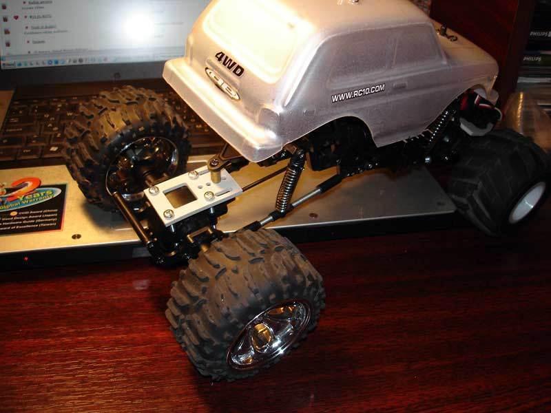

Первые шаги нового проекта
Процесс идет.
Скоро испытания!

Serg_Bond:
Ну а чего гадать, скоро подключу и проверю.
Ну вот, докладываю.
Регуль два мотора держит. Греется, конечно, но по ощущениям градусов 60-70. Не критично.
Мощность от двух движков даже больше, чем предполагал. Быстрей бы лето, не терпится испытать на камнях, а то все подушки уже в хлам.
Конечно это уже не Нива, но начиналось все с нее.

Когда был в пилотаже, покупал запчасти для монстра, не было стокового двигателя. Взял первые попавшиеся, главное чтобы одинаковые. Вот эти.
Длина 365 мм
Ширина 190
База 285
Высота 110
stendec
Ага, всё-таки это авиационные . (на фото на сайте Пилотажа обычная жестянка, кстати).

Стандартной Нивы не осталось, по понятным причинам.
Вот, то, что есть.
