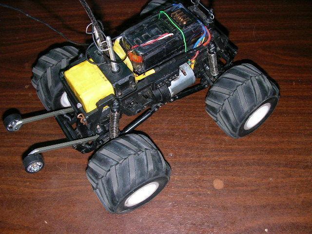

sk04
Еще одна реализация чужих идей:
пластина из дураля, втулки вырезал из автомобильной тормозной трубки.
плюсы: используются штатные крепежные отверстия
минусы: надо резать верхнюю площадку и переносить выключатель питания (еще не делал)
в выходные буду обкатывать 😃

sk04
DNMON:
А мотор у вас стоит тот что шёл в комплекте с редуктором?
Редуктор авиамодельный? Фирмы GWS?
Paladin78:
А не поделитесь информацией что за редуктор, что за мотор - думаю всем будет интересно.
Да, какуйю шестерню на моторе и редукторе ставили?
Редуктор с мотором остался от самолета e-starter от gws. Редуктор 14:62, мотор RK-370sd. По крепежу и внешним размерам мотор совпадает с родным. Пробовал монстрика с этим мотором и 12й шестерней. Бегал заметно шустрее, но сильнее грелся сам мотор и регулятор. Сейчас на Ниве стоит родной мотор с редуктором и 15й шестеренкой.
