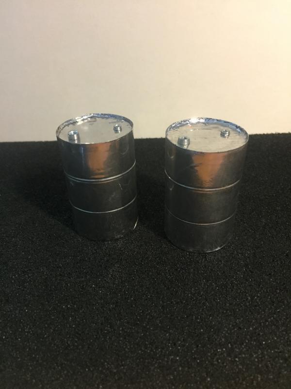

наткнулся в интернете на шишигу с бочками в кузове. ну и решил попробовать сделать бочонки сам. масштаб 1:16. вроде норм получилось. надо теперь покрасить и сделать наклейки в стиле радиация))
[IMG][/IMG]
MadKryl
Клевые бочки! А у меня регуль сгорел (не штатный). Залил эпоксидкой его, и вроде хорошо залил… НО… преодоление брода не удалось. Сначала затупила на езду вперед, а потом дым, огонь… и аккум не отцепить быстро - он внутри кабины. Пришлось ждать, пока отпаяются силовые провода от регуля ))) Теперь буду ставить только влагозащищенные только. Уже заказал, пока жду.
