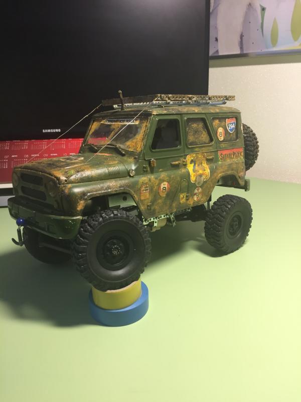

Вот решил поделиться что у меня получается из WPL C24. Это еще не конечный результат. Из сделанного:
Заказал с 24 (снял родной кузов и поставил от уаза корку - корку нашел у ребенка в игрушках,была не в лучшем состоянии: задней двери нет, зеркал и дворников нет,вся покоцанная)
Пришлось подгонять раму под длину уаза (по ширине встало идеально)
С али были заказаны пульт,приемник,серва, модуль звука (всё это установлено но пока не до конца)
Поставил диоды в фары(перед/зад) и туманки
Мосты с металл шестернями и метал карданы
Кингурятник из проволоки
Багажник из каких то железок
Ну и так по мелочи (зеркала,дворники,наклейки,покраска)
