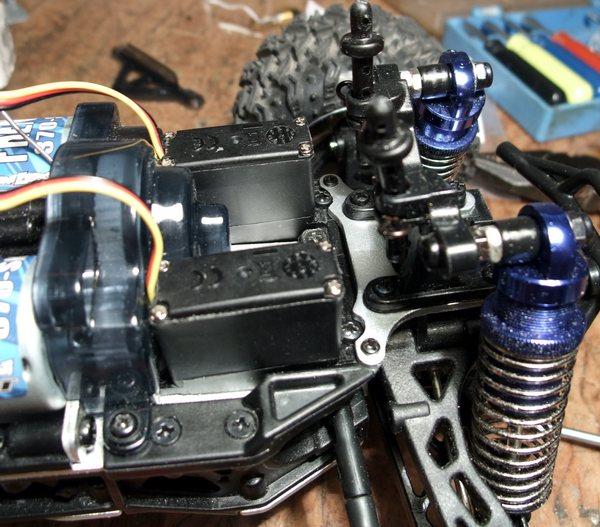

Я тут раньше писал, что передние колёсные карданы у меня трутся о пружины и нижние чашки амортизаторов. Я даже гайки на верхние крепления амортизаторов подложил. Вот тут видно: rcopen.com/files/491600959970730077e3715d (хотя это неправильно, под чашки надо было).
А тут с ужасом заметил, что зазор снова сократился, и несмотря на гайки, один кардан снова стал тереть об чашку. Оказалось, даже при несильном столкновении колеса с препятствием у меня перекашивает тот узел, что с передним дифом и т д. Не могу сказать, что конкретно больше всего сгибается, на глаз незаметно, но если потянуть в обратном направлении, всё выпрямляется.
Обидно как то, такая сильная рама, и вдруг такая неприятная вещь. На алюминий переходить не хотел, про это уже писали, но неужели придётся?
Sferoid
Посмотрел ещё раз. Получается на стыке корпус диффа–рама и гнуться то нечему. Там скручивание происходит. Чтоб кардан начал тереть об чашку, нижний рычаг подвески должен уйти назад относительно верхнего.
Деформируются нижние рычаги? Пластмасса вроде упругая, не должна помнить деформацию(?)

У меня первый лосенок, и расстояние между карданом и амортизатором 1,5 - 2 мм.
Кстати, обратил внимание что рычаги у первого и второго лосенка разные (по коду производителя). Может попробывать от первого поставить?

Как раз сейчас заказал нижние рычаги для MLST. Алюминиевые. Даже не знаю подойдут ли. Но совсем не такие, как на фото у Rex@
У меня изначально зазор был 0…0,5мм. Но это решаемо. Пугает другое - недостаточная жёсткость, пока не знаю какого, элемента конструкции, при малейшем ударе происходит смещение колёс. Даже триммер руля подстраивать приходится.

Странно, у меня нет такого даже с прыжками и ударами о препятствия на приличной скорости. Никогда не трогал тример руля во время езды.
Може раздолбались отверстия под оси рычагов?

Нет, тогда бы рычаги болтались. А у меня чтоб вернуть в прежнее положение надо довольно сильно потянуть за рычаг вперёд. А началось ещё в первый день обкатки, я уже давно о зазоре писал, тогда мне никто не ответил, я так понял, ни у кого подобного не было. Для меня это тоже странно. А как смещается одно колесо относит другого видно невооружённым глазом, если посмотреть сверху на машинку.

Ну если это не заводской брак, то тогда скорее всего надо проверить затяжку половинок корпуса дифа и алюминевых пластинок, которые к корпусу дифа крепятся 4 винтами (в них как раз отверстия под оси рычагов). Ну и резьбу конечно, чтобы не сорвана была.
Если при столкновении одно колесо уходит назад, а противоположное вперед, то других причин я не вижу, при отсутствии стабилизаторов, конечно.

Хорошо, спасибо. Займусь этим, когда придут ал. рычаги, раз уж заказал. Лишний раз чтоб не разбирать, не травмировать соединения. …Хотя дифф собирал я - осматривал внутренности перед первым стартом - всё там затянуто в меру туго.
