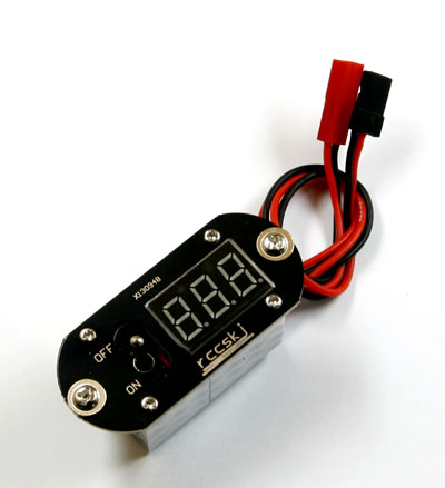

Windk:
поставить только какой легкий монитор для слежения за напряжением
Поподробней пожалуйста.
