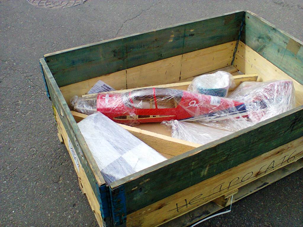

Был опыт деловые линии , пупырчатая плёнка , палетный борт. Всё ок.

Отправлял по разному, и в упаковке и без. В частности ПЭКОМ отправлял свой желтый ЭДЖЕ 540 2,7м в сборе, почти сразу после полетов. Даже пропеллер вроде не снимал, не помню. Просто привез самолет, его поставили на поддон, перемотали пупырчатой пленкой, крылья тоже. Все в обрешетку. Естественно перематывали и упаковывали под моим жестким контролем. Обошлось что то около 5,5 тыс руб, но практика показывает, что своя качественная жесткая упаковка обходится в сопоставимые деньги, но с большим гемором.
