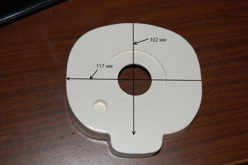

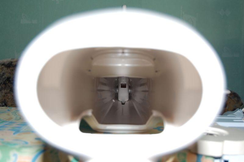

У меня самолет немного иной. Вот самоль (www.planetahobby.ru/product_info.php?products_id=1…)

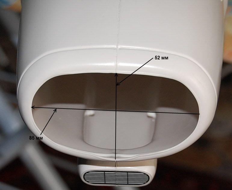

Фюз цельно-литой. Фаервол имеет овальную форму и вставляется внутрь фюза.
Фюз к носу имеет некоторую конусность, из-за нее возникают мысли о том, что мотор может не влезть по ширине.
Как мотор приедет, посмотрю, как лучше сделать…
лерыч
разнос лапок крепления мотора известен, размеры первого шпангоута модели…?, а капот полюбому резать придется даже к бабке не ходи…
Вообще, держал я в руках такую, а может и эту модель… чет не приглянулась она мне материалом, хоть и красива, качеством склейки элементов и закралось сомнение, что такой модель не доставит мне проблем (резать чем, как? - клеить чем как?)… с деревом все проверено известно, с ним проще,… я не оговариваю или хаю… ни в коем случае, оч.интересная модель, расскажите обязательно как, что получилось.
Look-lock
Разнос лапок слишком мал - он для 46 мотора.
Приглянулась мне эта модель только тем, что сделана из пластика ABS. Таким образом вибрации не так критичны + прочность модели к падениям.
Что касается починки, в комплекте 2 листа абс пластика и клей для склейки. Ремонтируется элементарно- трещина засверливается и проклеивается заплаткой из рем. комплекта.
Фаервола хватит для крепления мотора, размеры позволяют. Как приедет мотор, буду думать как лучше ставить. Попробую без втулок установить, рассверлив центральное отверстие в фаерволе.
Вобщем, как все ко мне приедет, подумаю, как лучше поставить.
Место внутри организовано именно для маленькой калилки. Возможно, придется что-то мудрить с переносом бака (там тоже особо не покрутишь, т.к. компоновка не предусматривает большой простор для действий). Собственно выбрал эту модель только из-за того, что она из пластика. Думал 50 катану брать. Там все было бы намного проще.
Размер овального фаервола - 117х102 мм

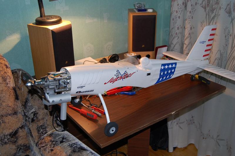

Итак свершилось!
Все ко мне приехало, акромя аппы.
Поэтому к приезду аппы решил установить двигатель и все, что к нему прилагается.
Нос фюза пришлось отпилить. Пенопластовый блок, в который закладывается топливный бак послужил удобным местом для крепления зажигалки по соседству.
Всю остальную электронику (килл свич, батарейку,ЮБЕК) поместил назад.
Первые фото собранного самолета.
Готовлюсь к обкатке.
Не кальмато спорт, но размеры похожие.
Задолбался на пластиковый фаервол крепить мотор. При затяжке пластик очень хотел деформироваться. Но подбором шайб, вроде это дело победил.
