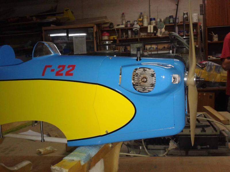

В теории то как тут и написали - вход должен быть меньше выхода. У вас уж больно дырка большая нарезана на входе. А что мотор перегревается? Если нет - оставьте всё как есть. А так вот грамотное решение. Чем меньше дырок в капоте и нет перегрева тем профессиональнее конструктор
rcopen.com/files/51d1d71c9970730077aa6135
Влад,а фото с другого(левого борта) есть?а то этот конструктор мог этот борт “закрыть”,а на левом-заборники к двигателю сделать.судя по фото двигатель должен "почти"неохлаждаться.
Это не мой - это с раздела копий о Г-22.
Как в посте 37 показано то там двигатель вообще не укрыт капотом, только сверху перемычка есть. Там на 100% он не греется, а если греется то по другим причинам чем капотирование
