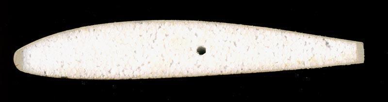

??? В крыле калмато пенопласт? У меня его нет, Calmato Trainer Red.
Я постил скан поперечного сечения крыла Calmato
rcopen.com/files/44199b0e99707300770bbdd9
там всё хорошо видно. Хотя с тех пор что-то могли и измениться.
Stan
У меня такого нет:( может у меня подделка калмато? Брал в rcmag.ru

Кстати говоря, может ли кто-нибудь просветить, из какой древесины сделаны деревянные детали на Calmato? Обшивка крыла и фюзеляжа там точно не бальза, раньше с такой древесиной не встречался. Может тунг? Кто-нибудь знает?
tatata
У меня синий спорт. Крыло наборное.
