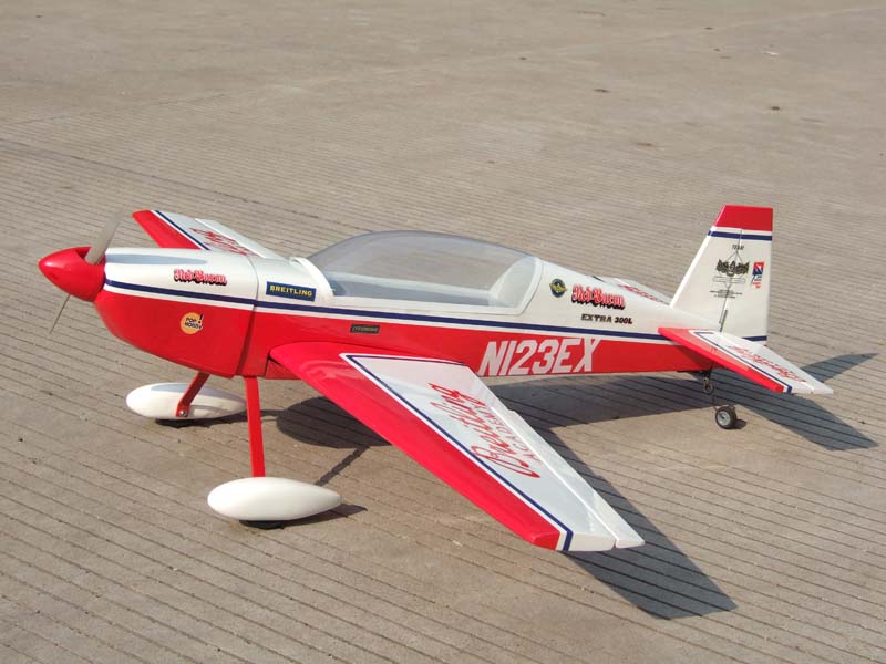

Таких немного. В Пилотаже наблюдался тренерок-электричка с возможностью неплохой конверсии под 2, 5 кубика. Есть Экстра и Кап под те же 2, 5 кубика. Альтернативный путь - самострой. Чертежи в инете. Сам летаю на таком с размахом 950.

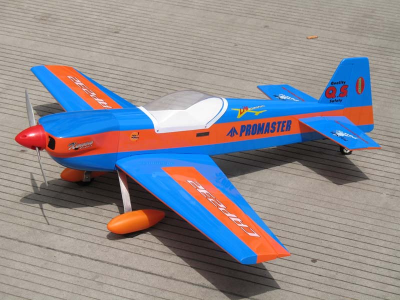

Дядька возмите для пробы КАП-232 простой или 3D www.planetahobby.ru/catalog/product_info.php?cPath…
или такой www.planetahobby.ru/catalog/product_info.php?cPath…
Был еще такой но под ДВС www.pilotage-rc.ru/catalogue/15_/15_20/RC0431/
Но почему то пропал с прилавков, он и есть под 3D вроде как.
Вот про первый КАП писал - летает очень сносно . Вот один из вариантов для пробы и по цене не кусучие .
Либо конверсия Электрички под ДВС . Но тут желательно выбирать уже щупая руками - чтоб модель была конструктивно дубоватая и выдержала конверсию.
Выглядит прикольно! И по размеру вполне. Тока вот не слишком для меня круто будет такой самоль после тренера? Хотя летаю (точнее пытаюсь) уже 3 сезон, но дальшн тренеров не ушло. Хотя тренер держу в воздухе уже вполне сносно - минут по 15 не падает (пока батарею не сожрет 😃 ). А вот в прошлом году пытлася су-31 запустить - так толком и не вышло Но там много проблем было. Так и списал его, толком не полетав - плохая карма 😃
Или зажать расход рулей - и вперед без резких движений? 😃
Самоль не капризный . Но облет и тримирование конечно лучше доверить опытному если неуверенны.
Склонностей к срыву не наблюдал , но надо максимально стараться выйти на вес не больше 1200 грамм . В зависимости от мотора внимательно к центровке , задневатая получается . Первое родные тяги меняйте на боудены , тяги неудобно в фюзе устанавливать и весу много , хотя и деревянные. Стойки шасси ка-ка, завязались узлом на второй посадке и потом каждый раз их правил , не зависимо от качества посадки - лучше сменить на угольные. Немного про переделку писал в своем БЛОГЕ, полистайте можит что то наведет на мысли . Там мысли вслух , но можит что то пригодится.
А вообще не надо боятся , а то это перейдет в патологию. Расходы большие самик не просит и поэтому на первые полеты отклонения по 5 мм хватит . Отримировав и прилетавшись там уже как душа попросит.
Самик в целом как писал имеет приличную нагрузку на крыло и по этой причине он имеет большую посадочную скорость и поэтому старайтесь долго не тянуть на посадке - упадет камнем. А в целом очень компактная модель и всегда пускал с рук сам себе и проблем небыло.
В принципе модельке даю 3+ оценку. Но я зануда и поэтому мне угодить иногда проблемно…
