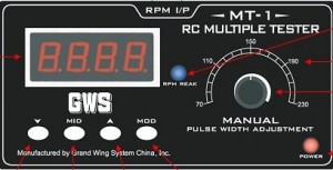

использовать это устройство для проверки ошибка V 0.1
