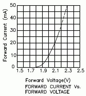

Хотите стабилизировать ток транзисторами - велкам:
А иначе светодиодам скоро настанет конец:

А как повезёт. Светодиод при превышении максимально допустимого тока начинает быстро деградировать (падает яркость, например). А как скоро он откинет копыта - одному производителю известно 😃

Итого крайний вывод: чтобы светодиод жил долго и счастливо на него необходимо подавать напряжение не выше номинального. И каким образом оно подаётся - не важно.
valera_o
Нормируется не номинальное напряжение, а номинальный ток. Падение напряжение на диоде - только следствие его внутреннего сопротивления…

Стабилизатор тока на полупроводниках даст большую стабильность, чем на резисторе. С резистором ток будет меняться, например, при прогреве светодиода, при изменении окружающей температуры.
Но в данной схеме вполне достаточно резистора, т.к. особых требований по сроку службы и стабильности свечения к светодиоду не предъявляется
Вот совсем без ограничения тока - это недопустимо.
