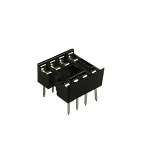

Andrey3167:
а это что такое
У меня просто такая панелька на программатор подпаяна. Всавляю тиньку, прошиваю, потом ставлю в девайс(тоже в панельку). Если чего не так, вынимаю и перепрошиваю.
