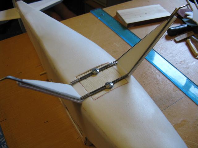

а вот и моя 😃 почти доделанная моделька…осталось тяги на рули поставить ,шасси и докрасить. Капот пока просто обтянул скотчем но после облёта необходимо переделать его по ПЭТ технологии.

завтра уезжаю в Казань, по приезду доделаю и выложу фотки. основные стойки будут крепиться так - rcopen.com/files/4a6c75929970730077cf7dda
а носовую придумаю потом как… Очень здорово что появилась такая моделька! Вот что ей ещё переделать тк это мордочку…сделать капот пониже и лобовое стекло опуститься…будет более похожа на оригинал. Кстати вопрос - почему решили изменить переннюю часть? задняя скопирована просто отлично!
