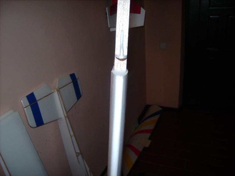

Вот фотографии приведущего самолета
rcopen.com/files/4b8c06729970730077c55bca

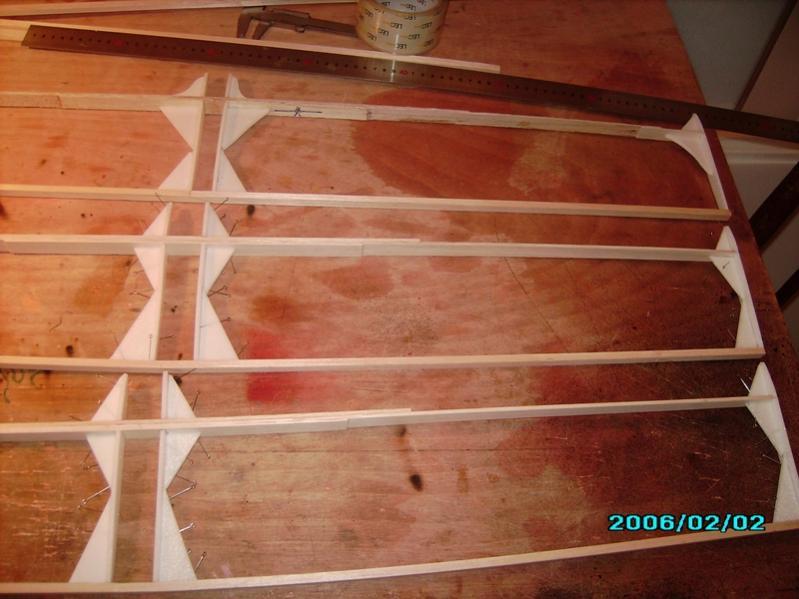

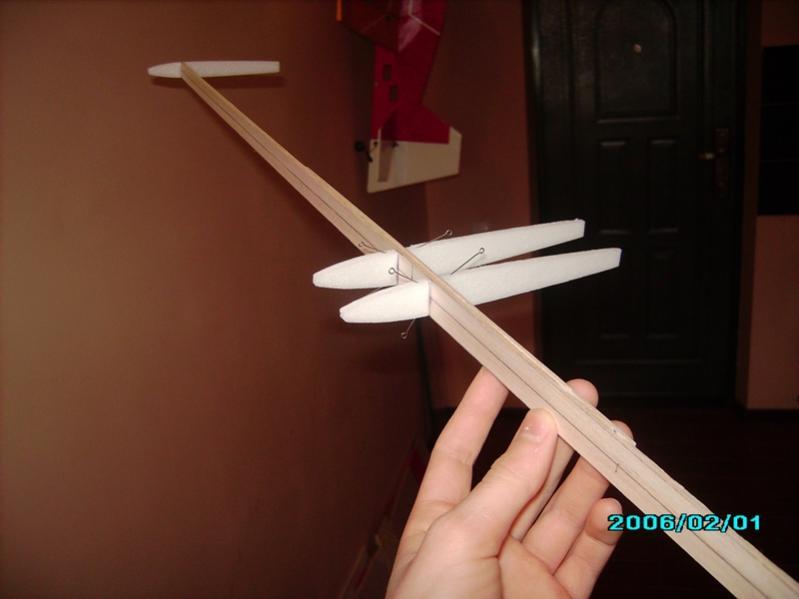

Начнем наверно с крыла.

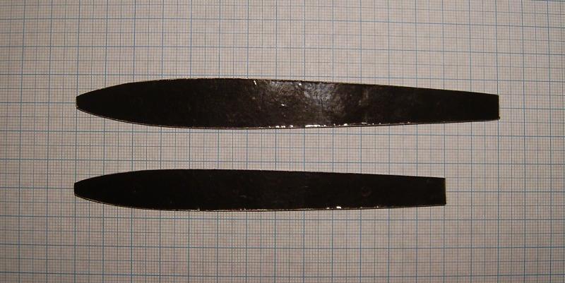

Оно состоит только из двух нервюр (на одной его половине)лонжерона и задней кромки.
rcopen.com/files/4b8c06729970730077c56d73
rcopen.com/files/4b8c06dc9970730077c57358

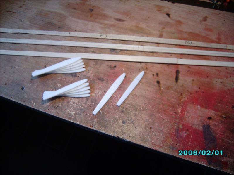

Потом необходимо вклеить пенопластовые угольники, чтобы при обтяжки вся конструкция держала форму.
rcopen.com/files/4b8c06dc9970730077c57931

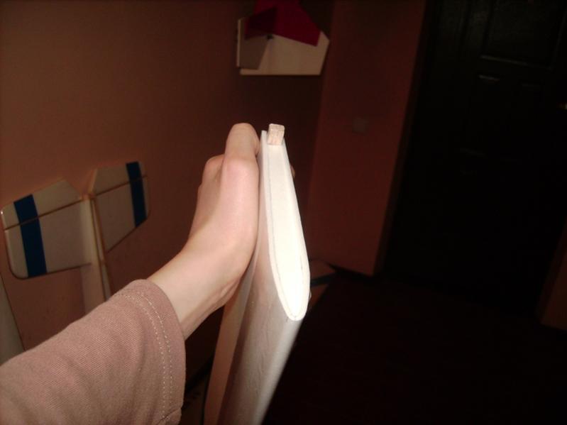

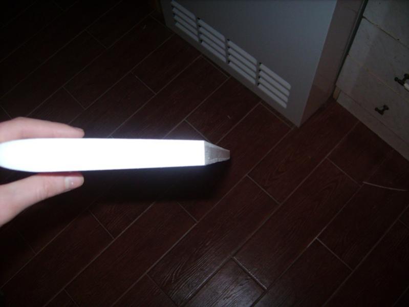

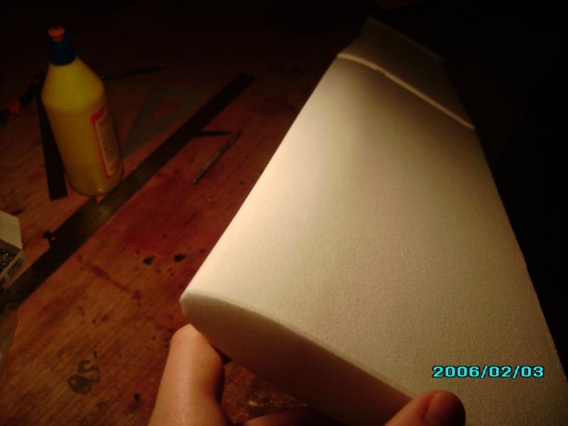

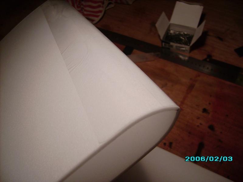

Кстати ищо маленькое примечание, когда пенопласт уже изогнут нужно взят трубу в диаметре где то 5 (например от пылесоса) и передней кромке придать круглую форму, как на фотографии.
rcopen.com/files/4b8c136a9970730077c5a1e7
иначе места до лонжерона получатся проваленными.
Нужно следить за (слоями пенопласта) может многие не верят что у потолочки есть слоя, но я уже в этом убедился!!!
Нужно до изгиба взят пенопласт и посмотреть на свет… там вы уведите линия, как бы слоя потолочки (на фото их не будет видно).
Так вот изгиб должен быть параллельно этим слоям ОБЯЗАТЕЛЬНО!!!
Если вы согноте перпендикулярно то у вас передняя кромка получится ломаная и очень острая, изгиб на трубе будет ломаным а не плавным!!!
ПРОВЕРЕНО НЕ ОДНОКРАТНО!!!

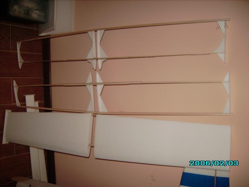

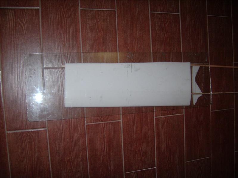

Подгоняем пенопластовую плету к половинке крыла…
Промазываем консоль клеем, мазать нужно нервюры, лонжерон и заднюю кромку.
Прикладываем пенопласт, это нужно делать очень не спеша, поскольку потом уже нельзя будет ничего исправить. Нужно чтобы все ровно лягало по месту.
закрепить можно булавками и на задней кромке прищепками, при этом нужно смотреть чтобы не было перекосов.
Можно делать немного круче.
Взять два стекла размером где то 600x250мм и между ними зажать консоль, подгрузив сверху чем то тяжелым… (я так делаю, крылья получаются настолько ровными что я даже не могу передать).
Вместо стекол можно использовать и толстую фанеру и… rcopen.com/files/4b8d72ee9970730077c5a7c8
вот что получается после склейки
rcopen.com/files/4b8d72ee9970730077c5adb2
rcopen.com/files/4b8d72ee9970730077c5b38d
Благодаря стёклам крыло не только ровное на перекос, а равняет и возможные дефекты лонжерона и задней кромки.
rcopen.com/files/4b8d72ee9970730077c5b941

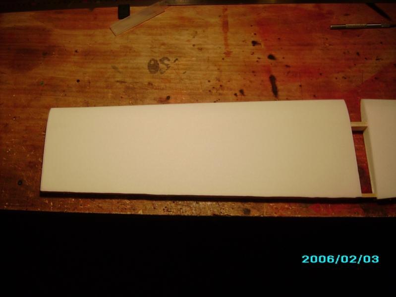

Если все было сделано аккуратно, то ничего шкурить не надо только заднюю кромку.
Советую на крайнюю нервюру переклеить ищо один слой пенопласта для красоты ( чтоб не было видно швов после покраски).
Вот так
rcopen.com/files/4b8c06dc9970730077c5853b

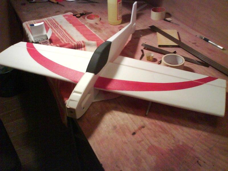

Вот крыло в обтянутом виде
rcopen.com/files/4b8c06dc9970730077c57f56 Правда на этой фотографии не ошкуренная задняя кромка.
Андрей_Остапишен

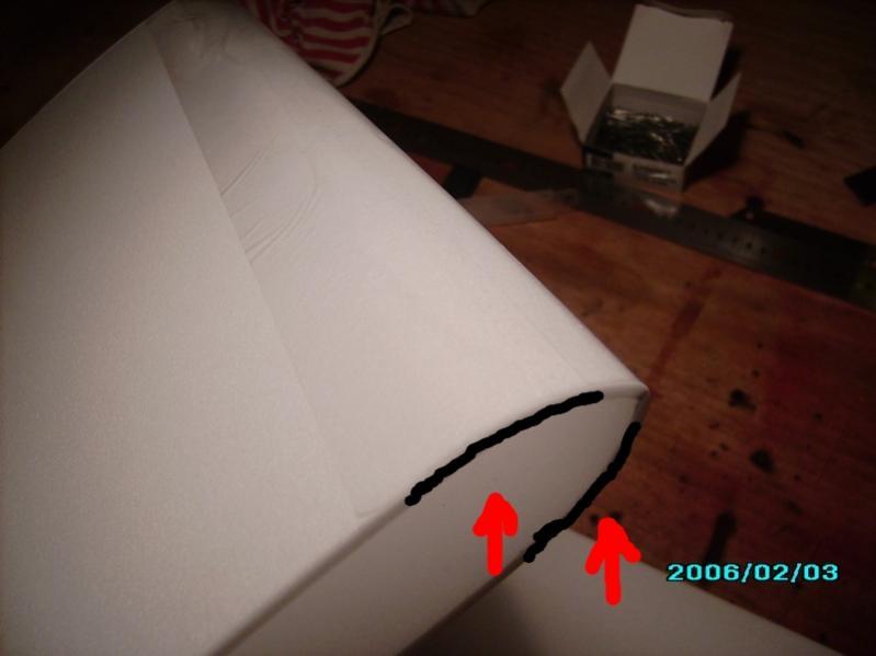

если присмотрется, то видно на нижней половинке изломы в закруглениях (это я перепутал направление “слоев”) Так что следите за этим внимательно!!!

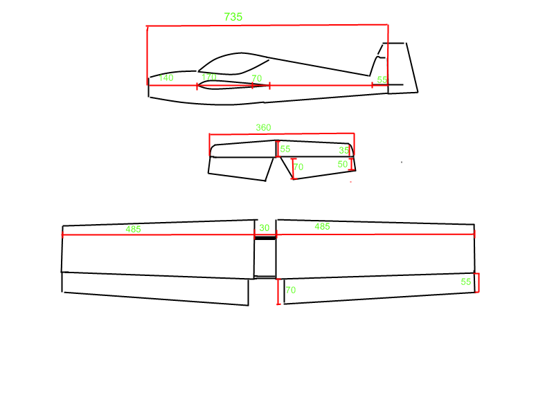

ВитГо
Андрей,
ну тогда накидайте хотя бы размеров… хоть в паинте - схематично…
Тема интересна !!
ZlVasek
Можно даже на листочке и сфотать!
КЛей используешь титан?
Андрей_Остапишен
Ну вот…
Если что неясно спрашивайте…

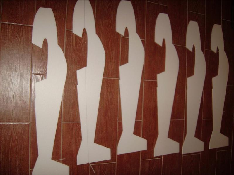

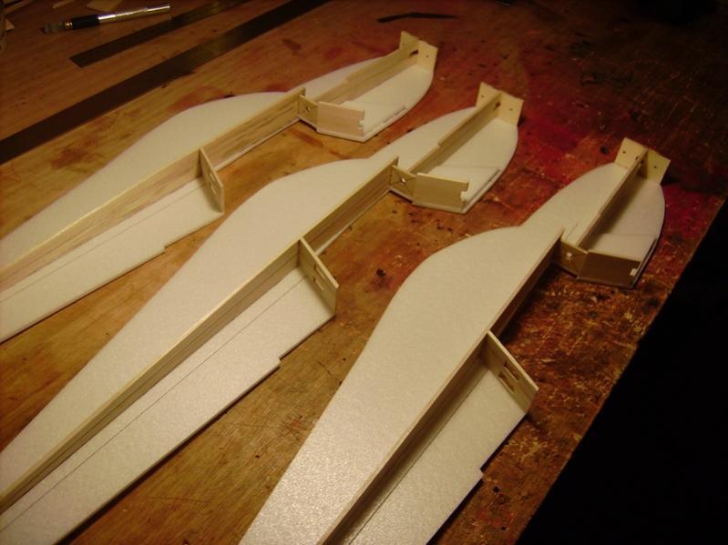

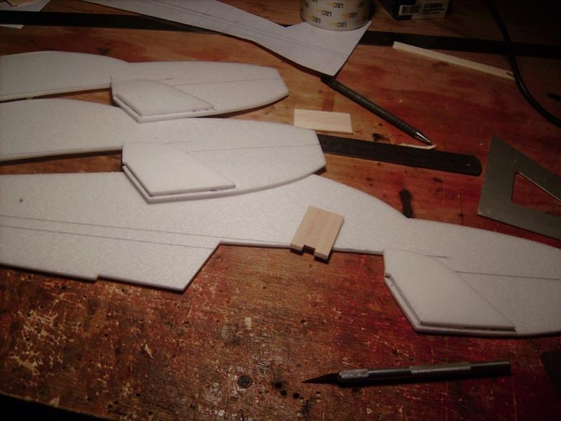

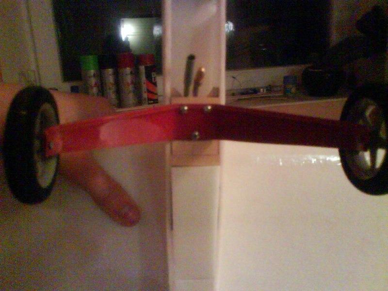

Начнем строить фюзеляж.
Как я уже говорил новые самолеты будут со съемными крыльями в отличии от предвещающего (первая фотография).
Гарантии на новую технологию не даю, но приведущая была очень удачна (и немного легче). Съемные крылья нужны поскольку модель будет часто носится, возится…

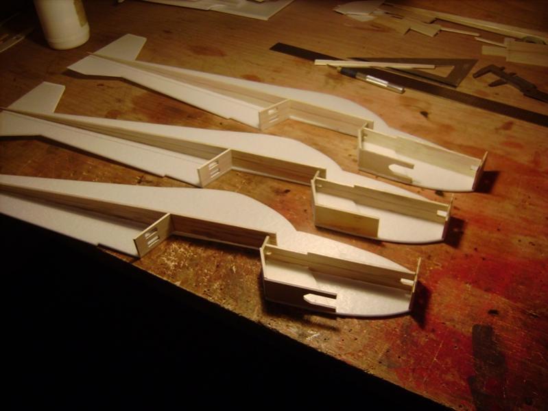

вырезаем вот такие половинки фюзеляжа.
rcopen.com/files/4b8c06729970730077c5616c
Потом клеем вот такие пенопластовые уголки чтобы укрепить узел крапления стоик шасси и крыла.
rcopen.com/files/4b9fc3769970730077c5ca12

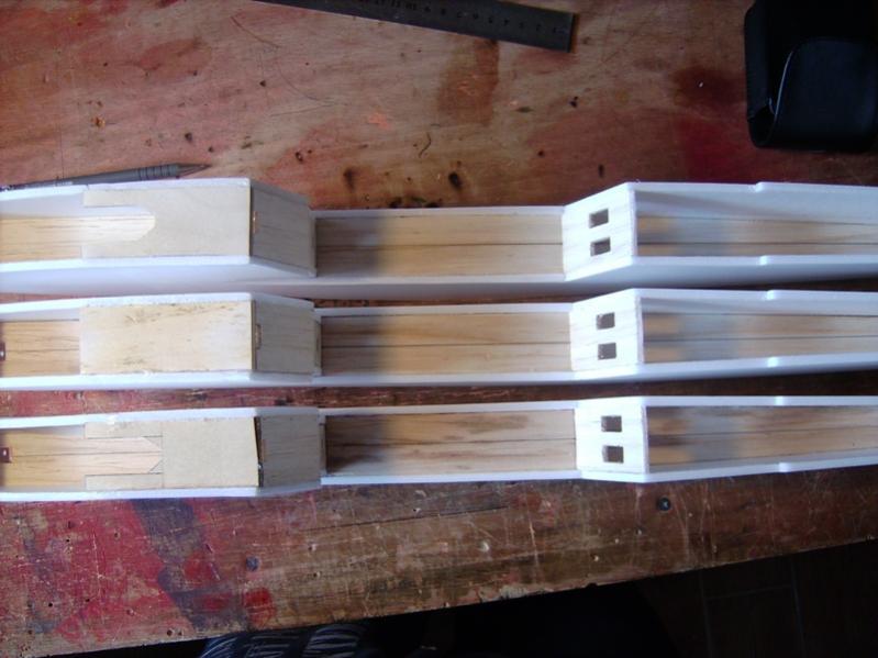

потом выклеивается вот такая конструкция
rcopen.com/files/4b9fc3769970730077c5cfd7
rcopen.com/files/4b9fc3769970730077c5db60

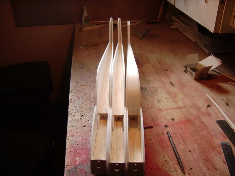

Я брал бальзу 2.5 очень маленькой плотности и фанеру 3.
ну и склеиваем 2 половинки.
rcopen.com/files/4b9fc3769970730077c5d59d
rcopen.com/files/4b9fc3769970730077c5e13f
