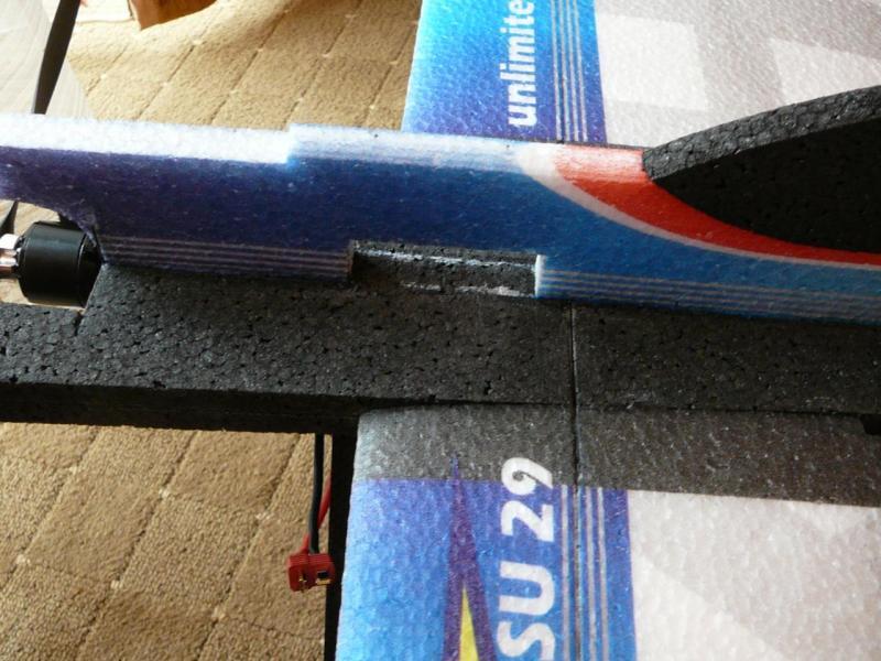

Собираю очень не спеша ( акки и сервы вылетели из сингапура больше месяца назад и тишина), пришло время вклеивать полоски в крыло, на сколько я знаю такое усиление должно располагаться по ЦТ модели, если брать ЦТ 100мм от передней кромки то рисунок в инструкции это подтверждает, однако многие вклеивают пруток ближе к передней кромке, 60 - 70мм, где истина?
Лонжерон всегда располагается в месте максимальной толщины профиля
Это не принципиально.
Я просто мысленно убрал элерон и оставшуюся площадь крыла разделил примерно пополам.
Вот там и делал прорезь. Еще конечно сервомашинки на это влияют, т.к. HXT900 стоя можно разместить только в максимальной толщине профиля крыла.
И желательно использовать полоску.
