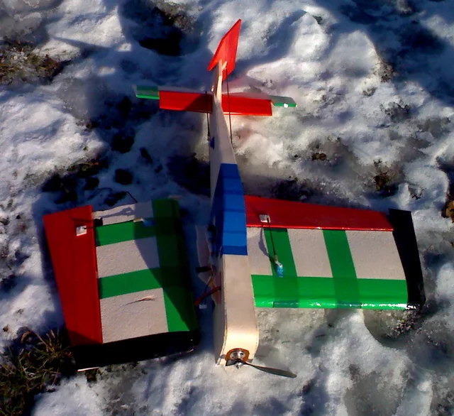

31.12.2012 Разбил самолёт из-за отказа аппаратуры…
На Турниге 9Х заглючил потенциометр и я красиво в штопоре метров с 30 вогнал самоль в планету! ))
Результат падения - оторванная половина крыла…
Будем считать, что это как бокал - к счастью!
А это мой выбранный вариант ремонта!
Вообщем, скоро в небо! =)
