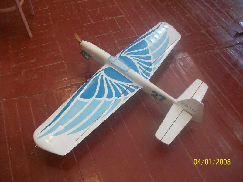

В духе птиц. Идея, правда, не моя, но реализация - полностью я. СмотриЦЦо эффектно:
rcopen.com/files/4c2b3e239970730077c89687
rcopen.com/files/4c2b3e239970730077c88ee2
Олег, спасибо тебе за такой подробный и доходчивый рассказ, давно сам хотел научиться пользоваться аэрографом, но все как то откладывал “знакомство”, из твоего повествования понял, что это не совсем просто как может показаться с первого взгляда, но и бояться особо нечего. Спасибо.
Ну классно получилось, стильно. Только верх низ не сильно различаются, визуально будет трудно определить положение аппарата в воздухе.😒 Мои поздравления с отличной работой.
Самолетка кордовая, поэтому не критично 😃
Аааа. пардон-не заметил корд которые из левого крыла торчат. Смутило, что глушитель внутрь круга стоит.
