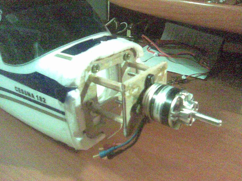

нашел документацию к рег. hxt30a - www.hextronik.com/docs/hextronikescecono.pdf
поправочка http://www.unitedhobbies.com/community/for…amp;PID=379#379 - эти инструкции работают для нового hxt30a который у меня.
А насчет ранней отсечки - у меня по информации магазина стоит 3В на банку - хотелось бы 2.7-2.8 - еще поэтому может не полный обьем кушает. А насчет мороза - рег. ведь нагревается - уверен что ему все равно насколко градусов ниже. темп. окр. среды, главное не выше. ж-)
nikitae
Сегодня снял видео - кому интересно - rcopen.com/forum/f36/topic60071/17
Проверял батарею из 9 nimh - взлет длинный но увренный - полет хороший на 80% газа, летать можно.
На 2500 3slipo взлет более резвый, все петли и т.д. делает без проблем - даже с лыжами. В ветер 3-4 м/с удержать модель можно - мощность позволяет. 50% газа - спок. полет блинчиком.
Завтра попробую со штатной батареей - для эксперимента.

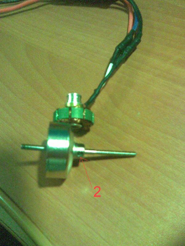

Итог зимней модернизации/апгрейда:
1 мотор 2026 13амп. на 3липо - 430 руб.
2 б/к 30амп (купил сразу более мощный на будущее) 414 руб.
3 сборка 9nimh - примерно 400 руб (завтра покажет можно ли на штатной батарее летать - тогда пункты 3 и 4 - опционально)
4 3s2500 lipo б/у 1200 руб.
5 винт 9*4,7 gws 34 руб
Итог 2478руб. + доставка руб.200
  • время на эксперименты и куча сломанных пропеллеров.
    и также полные штаны радости, когда все летало и работало 😃

Полетный вес составил 800 грамм, пришлось нос грузить 80 граммовой гирей т к мотор легче б/к на 60 грамм

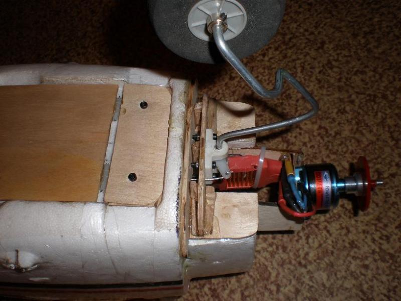

Вопрос имеется. Сегодня летал на своей. Потерял в полете переднюю стойку. Не найти никак, площадь полета большая была.
Может есть владельцы в Питере. Подскажите, где в Питере можно взять новую, стойку всмысле.
Заранее спасибо за ответы.

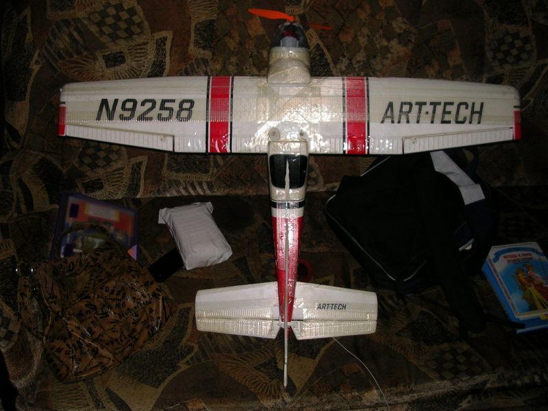

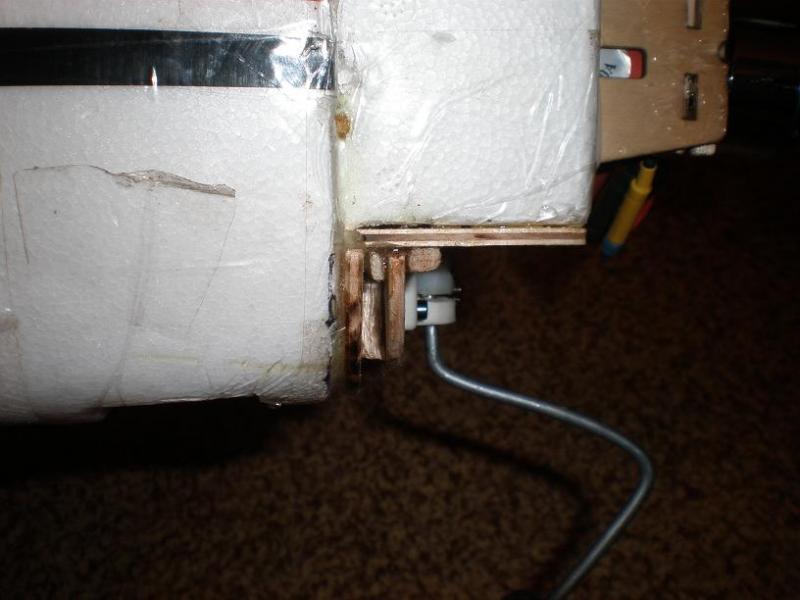

Народ может кто знает как это лечится?
Заранее спасибо

я бы сделал новый стабилизатор из потолочки или по крайней мере поверхности руля высоты.можно из потолочки + оклеить скотчем.

привет! ты всё правельно зделал но клеить надо клеем UHU циакрин здесь плохо держит! а поповоду руля высоты то по профилю вырезаеш 2 кусочека пластика и клееш с двух сторон там где соединяются половинки руля! ну а в конце концов можиш вырезать всё это дело из материала который похож на картон но пластиковый нанём делают внутреннюю рекламу
посмотри в низу у хвоста и у видиш пластины rcopen.com/files/4519577e99707300770a29b9

Спасибо!Клея уху у меня нигде нет.нашел уху пластик так он ест хуже циакрина, а по поводу руля-спасибо!
Кстати где у вас ЦТ? у мнея как раз на наклейкой под котрой тяга элеронов.

Я когда столкнулся с такой ситуацией воткнул не зубочистки (это совершенно не приемлимо) а две палочки от мороженного (только надо найти прочные, советские, новомодные мягкие и гнутся, бойтесь не прямых палочек а с как бы талией от мороженых типа dove). Как соединить половинки руля - можно сделать пластинки как товарищ выше предложил, я же сделал так (если веса лишнего не боитесь можете так же сделать) берете еще две палочки от мороженного и приклеиваете их снизу и сверху на половинки руля высоты (я клеил не ближе к корню РВ а наоборот на самые кончики чтобы там в корне дырку не расширять, держит нормально)
Dronte
Спасибо!Веса боюсь, а центровка передняя.Уж лучше клей, чем груз 😒
Пошел есть мороженое 😋
Всем спасибо!
Кстати шифт на какой клей сажали?
Я думаю мож на эпоксидку посадить 😒 ?

у меня uhu специально для пенопласта покупался в вояже,не грамма не разьедает пенопласт!
а поповоду центровки если посмотреть с верху на крыло там есть прорезь для углепластикого стержня
вот по прорези и проходит цт, а вообще мериеш ширину крыла (у физюляжа) делиш её на 3 и отмеряеш одну треть от передней кромки крыла! если так зделаеш то самолёт будит планировать!

Я сначала ливанул циакрину, эта сволочь съела дофига пенопласта, честно говоря вот немогу вспомнить чем клеил, у меня тогда из всех клеев был тока ПВА, но сейчас уже эта половинка легко снимается и насаивается обратно на палочку из под мороженного, причем держится довольно крепко, не слетает в полете. А палочки к самому рулю которые две половинки соединяют клеил циакрином, там на рулях сверху какаято пленка из пластика или чегото такого, ее не разъедает циакрин. Щас я уже опытный и клею UHU por’ом
Dronte
Мой циакрин эту пленку разьедает 😦 шас найду палочки-сделаю.ух а мнебы уху найти 😒
