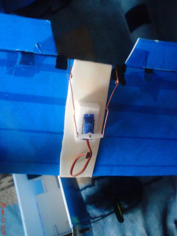

всех приветствую))сегодня доделал стойки для поплавков))сама конструкция сделана из бамбуковых палочек(шампура для шашлыков)
вот результат)
TaxMen
Доброго времени. Не хлипковата конструкция стойки? Может лучше использовать проволоку? На своем тренере использую стойку шасси, сделанную из полоски дюраля, и то иной раз выгибает. С уважением.
Stubbornroma
Конструкция довольно прочная(все относительно конечно), бамбук пружинит неплохо))хотя мне она у меня тоже доверия не вызывает…проверим, если что переделаем)

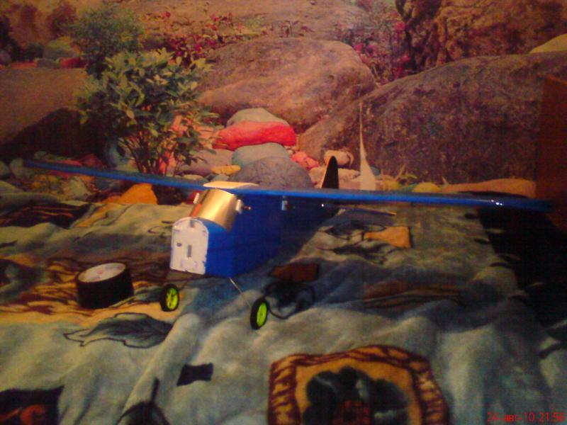

итак! всем доброго дня! некогда очень популярная тема была несправедливо забыта 😃 и вот! вспомнил я о своём первом самолёте и решил его опять построить с учётом имеющегося опыта. вот что получилось… вес того что на фото составил 130 гр, это с установленными сервами руля высоты и поворота и тягами. теперь вот сижу и думаю, какой двигатель лучше поставить, не посоветуйте? на фото то, что у меня сейчас есть под рукой. (есть ещё двигатели, но они для мелких моделей).полётный вес по моим прогнозам не должен привысить 250-260 гр.

доброго всем дня, если кто ещё читает эту тему. зря забросили, для молодых моделистов она самое то! закончил я наконец моего второго Пайпера, полётный вес получился 28 гр, не 260 планируемых, но тоже не плохо, тяговооруженность одно больше единицы. сегодня по квартире погонял, выяснился интересный момент, самолёт в право тянет, по идее, если не ошибаюся должно тяянуть влево. подскажите, из-за чего это может быть, выкос вроде небольшой сделал.
Александр_АГ
Может одно колесо чуть притормаживает или оба чуть вправо “смотрят”, ну и заднее колесо нужно проверить ? А выкос уже в полёте себя покажет ! 😉
Brik
ну, в принципе логично, может и так, спасибо за подсказку!
