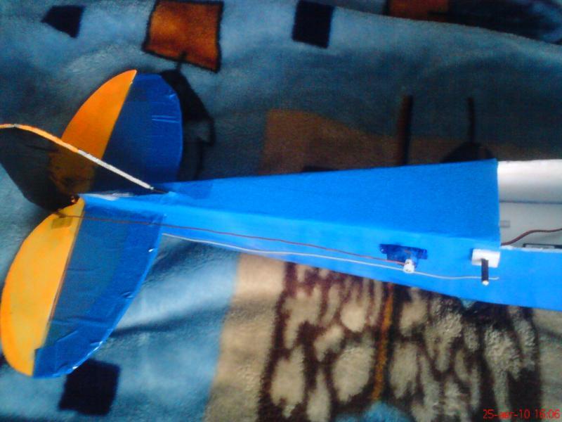

а вот мой пайпер 😎
сино не ругайте эт моя втрорая модель , первая была птенец 😃

Хотелось-бы поругать за некачественное фото, а то невидно толком самолетик 😁.

А чего хвостовое оперение такое перекошенное? Надо-бы поаккуратнее к этому делу подходить. А то запаритесь самолетик триммировать в полете… да и со скотчем явно перестарались. На кромках надо оставлять запас несск. милиметров скотча, потом с помощью утюга заворачиватьего его вокруг края потолочки. Складок практически не будет.

Да с хвостовым оперение есть не большой косяк я его с разбитого пайпера снял был .и проклеял не очень удачно . ну если честно то вообще не удачно )))
Просто первый раз скотчем обклеивал . след раз так и сделаю как вы по советовали 😃
