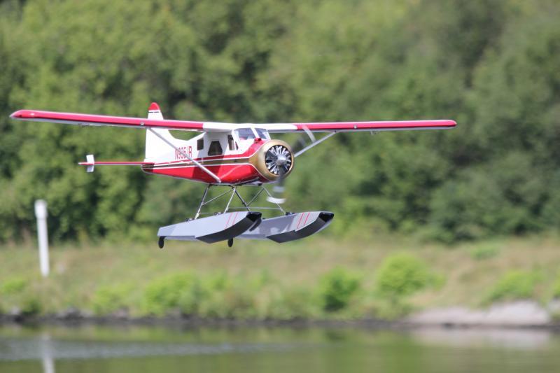

Пока пауза в полетах, жду 6s 5000mAh на днях, текущая банка вздулась.
Сегодня было ветренно, трудно сесть, надо плоскогубцы в нос кинуть.
А стойки к поплавкам родные…?
Чёйто угол атаки поплавков большой больно…
Родные. Самрль стоит чуть завалившись назад. Чуть переразмеренные поплавки прощают некоторые грубости при посадке.
угол атаки
Может, без колесиков, попробовать?😃
С размером поплавков понятно, тут нет противоречий.
Только получается это не его “родные поплавки” что ли?
Для того, чтобы осуществить посадку без лягушек, необходимо довольно сильно брать ручку на себя, чтобы касание воды поплавками происходило за реданом, а это уже срывные режимы. Нормальный угол наклона поплавков, относительно строительной оси фюзеляжа, должен укладыватся в диапазон 2-5гр.
Тады, как же самолёт амфибия…??? 😃😃😃
Я с посадкой еще не подстроился… Плюс батарея легкая и не выдает требуемой мощности, еще жду стандартные, они дают норм центровку.
В целом самоль очень нравится, в ветер устойчив, если не выпускать на полную закрылки. Забирается легко очень высоко и быстро,летает тоже быстро.
Из недостатков - как сделали кабину - туннель для проветривания внутренностей превратился в тупик, вырезал “выхлоп” снизу. Норм черьежей не нашел, поэтому врезал трубку и сетки на вход и выход.
ESC заменил на 80А. Ранее в наборе шел на 70 П, сейчас ставят на 60 - избыток мощности?
Оторвался руль высоты, поставил на норм петли.
Производитель переделал поплавок в части крепления сервы…сразу поставил более длинный язык, тк со штатным в ветер хрен развернешься даже без течения - угла почти нет. Если не даст нужный эффект (угол увеличился в два раза) - буду ставить другие водные рули. Кстати серва не водостойкая, руль жесткий - в первом взлете водоросли не давали взлететь. И все же два пера это два. На других поплавках у меня рули под нагрузкой “всплывают” - рулить очень комфортно.
Еще и вход в корпус не защищен, благо хоть сделали вывод на корпусе.
Далее - проблесковый маяк сверху - бутафорский, возможно переделаю.
Самый косяк - плата управления спрятана под салон, без вскрытия не достать. От туда торчат какие-то выходы, схемы в инструкции нет.
Поставил аккустику, качает) но на оборотах выше среднего слышно что электричка…
Еще и крышку для сервы водного руля тоже как-то не оч сделали, для замены ее нужно вскрывать. Сделали бы пластик на резинке и болтике.
