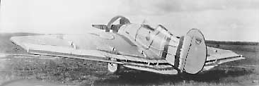

Копия самолета Чижевского типа "летающее крыло" БОК-5
Крыло конечно разборное…
Копия от полукопии чем отличается?
только тем, в какой класс соревнований Вы её сами определите…
В полукопии наверно можно отходить точной копийности… Например: на моем прототипе стоит пятицилиндровый звездообазный двигатель М-11… Я хочу поставить бензиновый на 50 кубиков…

Узкая колёсная база.
Высокий стояночный угол.
короткий фюз, ну его практически нет.
При взлёте этой модели ну очень правильно рулить нужно по направлению. крутить его будет неслабо.
При посадке очень большая вероятность капотирования. Думаю, что точно перевернётся
Если неправ, поправляйте плиз.
Пы Сы.
А вот летать должна неплохо!
это да… узковат… но если законцовки крыла не перетяжелять, то ничего страшного… по крайней мере на взлёте
да у самолётов тех времён у всех стояночные углы дай бог, хоть на ишака посмотреть…
не, фюз не корткий, просто у него удлиннение крыла большое для дельты
