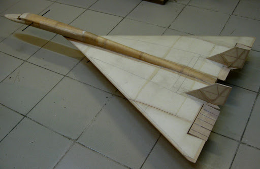

Элевоны у Валькирии состояли из шести секций каждый, причем каждая управлялась своим приводом.

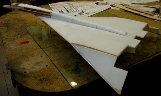

собираю цельный элевон но с переспективой расчленения Обшивка бальзой 0.8мм
Разрезаю элевон не полностью, а лиш до половины, имитируя эти самые рулевые “перья” Валькирии. Навеска элевона на фанерно-капроновых петлях.
Две крайние секции должны принадлежать консоли. И на прототипе они при отклонении вниз консоли не работали.
Пока решил сделать цельный элевон. Облеты покажут его эффективность.
Возможно потом разрежу, и две крайние секции подвешу на консоль с отдельной маленькой сервой или может будет управлемой только 4-е внутренние , если их будет достаточно.

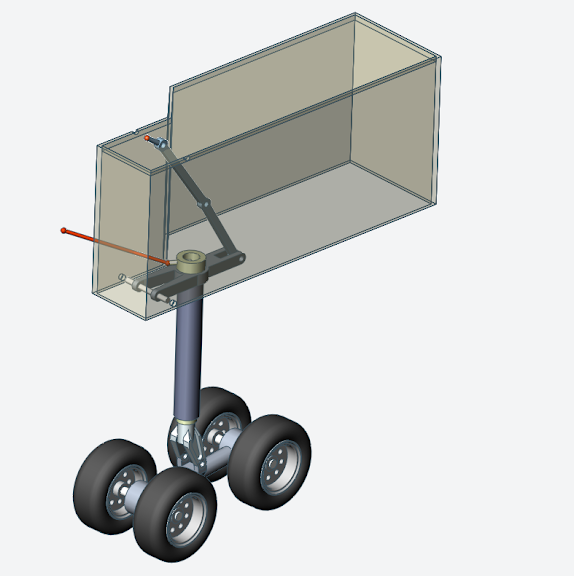

Схема основной стойки Валькирии.
Кинематика уборки шасси была весьма непростой.
Сначала тележка принимала вертикальное положение, потом вся стойка разворачивалась на 90град., и потом только убиралась по потоку в нишу.
Фактически, нужно полностью разработать кинематику и конструкцию, базируясь на фото и этой схеме.
В начале нужно разобраться с основными движениями стойки в упрощенной кинематической схеме, но уже в масштабных размерах.
Есть известная схема уборки /поворота стойки на 90 град с управляющим рычагом. Но здесь дело осложняется тем, что ось поворота стойки значительно вынесена от оси уборки.
Большой соблазн использовать управляющий рычаг, чтобы совместить уборку стойки с поворотом ее на 90град.
Пришлось довольно долго и тщательно искать место расположения этого рычага. (оранжевый стержень), чтобы получить желаемый закон движения. Но вроде получилось. С поворотом тележки пока вопрос открытый. Можно попробовать и этот поворот засинхронизировать кинематическими связями с уборкой, но тележка находится на амортизируемой части стойки с каким-то вертикальным ходом. Возможно прийдется размещать дополнительную РМ прямо в тележке.
Анимация кнематики выглядит так: (анимационный gif)
s58.radikal.ru/i161/1109/ac/391c850c28a7.gif (1940 Kb)

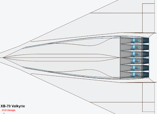

И теперь, имея уже предварительную модель основных стоек шасси можно начать уточнять конфигурацию воздуховодов.
На входе в воздуховод принимается весь объем воздуха по площади сечения, в начале воздуховода. Передний клин, по идее ускоряет поток и сжимет его до площади входного сечения. И потом, желательно, не дать изменится скорости потоку, чтобы не терять энергию на замедление потока.
На входе мы имеем площадь входа, примерно равную 117% от рабочего проходного сечения импеллера. Так что нужно попытаться сохранить линейный закон изменения площади от входа до рабочей зоны импеллера.
Безусловно “штаны” не дадут равных условий работы всех 3-х импеллеров. Лучшим окажется средний импеллер, а на боковых будут потери за счет искривления потока.
Пока это выглядит примерно так:

Андрей, у Дениса Богаутова на Ту-154 тележка тоже складывается.
Может имеет смысл подумать над подобным приводом?
Сделано просто и надёжно:
www.rc-w.ru/2011/zagadka-kak-eto-rabotaet/
Видел вживую, но сам автор наверняка сможет пояснить, как оно работает. Тросик стальной плетёный рыболовный, меньше миллиметра в диаметре.
Это по нормали к потоку или по площади окон заборников? Клин на малых скоростях будет “отнимать” проходное сечение, создавая турбулентные “жгуты”, варианты выхода из положения, конечно есть. В первоисточниках не предусмотрены дополнительные окна для взлетного режима?

Есть также серия фотографий, показывающая фазы уборки шасси
По ним можно найти мгновенные центры вращения, а поворот можно осуществить с отклоняющим рычагом, если по регламенту он начинается в поздних фазах уборки, а при синхронной кинематике можно использовать и зубчатую пару. Интересно увидеть фото фаз уборки.
P.S. У меня на Груммане тележки поворачиваются по регламенту, после 15 градусов поворота стоек, кинематика как на прототипе, тоже со смещением оси поворота от оси стойки вперед, но судя по вашим данным, сильно отличаются кинематические связи

Спасибо, Юра, за подсказку. Посмотрел видео. Впечатляет. Надо изучить вопрос. Идея хорошая.

Да, конечно, по нормали к потоку в месте окончания клина, там где начинается замкнутый канал. Но масса воздуха (в поперечном сечении клина) также будет куда-то деваться. Она рассечется передней кромкой клина и половина пойдет в канал, ускоряя поток (по закону Бернулли). В принципе, это должно работать как губа на импеллере или футорка на двигателе. Согласен, что прямые углы в канале будут создавать интерференцию и жгут турбулентности. Надо хоть немного их зализать радиусом. Воздуховод будет делатся на первых фазах изготовления копии. Постараюсь экспериментально добиться наименьших потерь.
У протототипа был ряд дополнительных воздухозаборников на верхней поверхности крыла перед турбинами. Это меня чрезвычайно радует. Будет возможность копийно дать больше воздуха имеллерам в статике и на малых скоростях. (скоро покажу, как они выглядят)
