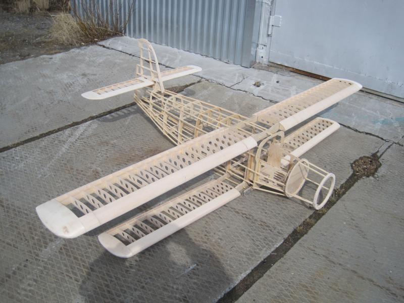

АН -2 полукопия 1:6 размах 3 м
чук2
Прочнист:
Лихо!! У меня зашивки фюзеляжа уже 46 часов, думаю еще столько же провожусь. Правда на двигатели (мотогондолы, воздуховоды, испытания и пр) ушло 76 кажется часов - дофигища на мелочи тратится.
Огласите ваш проект, хотелось бы взглянуть.
чук2
Флинт:
Верхнее крыло без V?
На верхнем крыле Vобразность есть, просто на верхнем гораздо меньше чем на нижнем.
Флинт
Там всего разницы один градус, вроде как… или я не прав? Пусть меня заругают если это не так… Верхнее 3 градуса, нижнее 4 должно быть.
чук2
Флинт:
Гляну, посмотрю.

чук2:
Вроде бы делал по чертежу.
Кроме чертежа необходимо ознакомиться с ТТХ самолета, поскольку чертежи не всегда истинны… поверьте, сам с этим столкнулся.
Возможно сможете исправить ситуацию расчалками, при условии если они будут действующими, то бишь регулируемыми.
чук2
Доберусь до модели посмотрю, измерю.

Взвесил всю конструкцию = 4200гр.
Пришел двигун DLA 56, полностью под капот не помещается, придется вырезать отверстия. Есть конечно много вопросов по двигателю, но буду читать в темах ДВС.
Флинт
А как же V крыла?? Дырка в капоте это не так страшно…
чук2
Флинт:
А как же V крыла??
Сегодня все выясню.
чук2
Нижнее крыло 4 градуса, верхнее почти 2. Можнт растяжками и получится выровнить.
