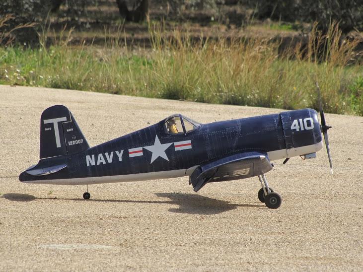

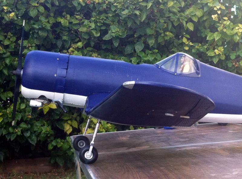

Здесь положение элерона при “полетном” режиме
а вот здесь - при “взлетном” режиме.
Надеюсь все сделал как вы предлагали!
Спасибо ещё раз! 😎

А картинки, где можно видеть крыло в профиль уже были здесь. Попробую повторить их.
первая, вторая, и ещё одна.
Или на них не понять ничего?
vlad_den
На картинке “еще одна” - впечатление, что элерон чуть вниз опущен - предпосылка для срыва. Поднимать!
hinam
vlad_den:
Владимир, это элерон перед первым полетом. а “поднимать” будем или сами или при помощи кого-нибудь другого (ой) 😵
ДедЮз
Владимир прав! На 1 и 3 фото элероны чуть опущены. Можно с низу, по крайней нервюре приложить линейку и заднюю кромку элерона приподнять на 5 мм.
