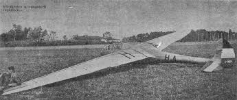

Краткая вводная по прототипу:
Название - Nemere
Год производства - 1936
Страна - Венгрия.
Особенность - победитель Олимпийских игр 1936 года.

Прислали мне тут ссылку на сайт копиистов - там единственное цветное фото прототипа.
Сайт:
…newgoo.net/t80-nemere-egyuleses-teljesitmeny-vito…
Если что-то оттуда надо пояснить, сообщи😒
ООО! Спасибо огромное!
