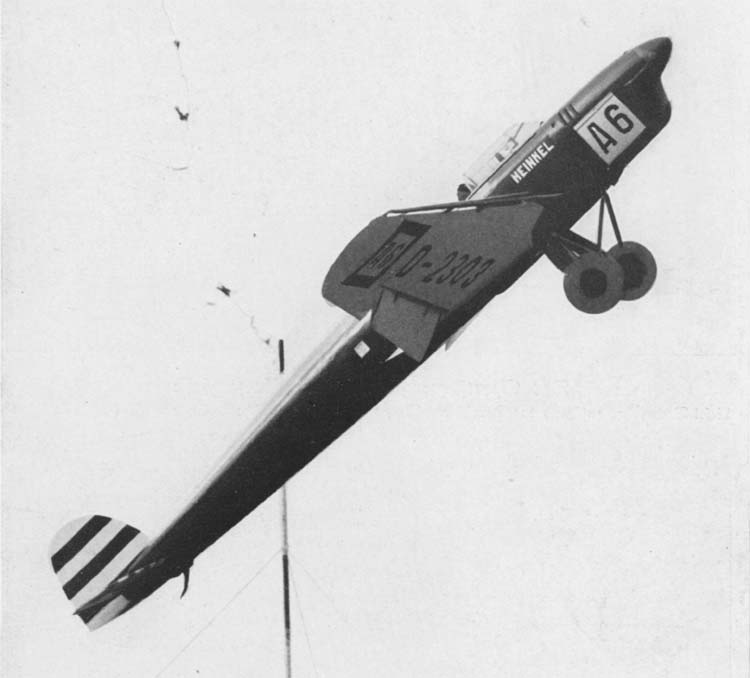

Первым проектом братьев Гюнтер в компании Ernst Heinkel Flugzeugwerke стал гоночный двухместный низкоплан He.64a,
спроектированный к лету 32-го года, для участия в гонке “Europa Rundflug”. Пилотируемый опытным пилотом, аппарат преодолел расстояние 7500 км с наилучшими результатами. Удачная конструкция аппарата заложила основные тенденции дальнейшего развития спортивных и военных самолётов этой компании.
Элли Бейнхорн, упоминаемая как «одна из самых смелых женщин 20-го века» останется в истории авиации, женщиной-пилотом совершившей одиночный кругосветный полёт . Первый опыт одиночного полёта завершился аварийной посадкой в 31-м году в Африке. Однако неудача не остановила девушку, и уже через пол года она решается на кругосветный перелёт. Маршрут пролегал через южную Азию и брал начало из порта Дарвин в Австралии, где она села на корабль в Панаму. Оттуда она летела через Кордильеры к восточному побережью Южной Америки и прибыла в Буэнос-Айрес 23 июля 1932 года.
В 1933 году Элли Бейнхорн была удостоена Кубка Гинденбурга, высшей немецкой наградой для авиатора-любителя.
Итак, следующий самолёт в рамках проекта Микрохирургия Flying Miniature F4F
выбран. Им будет изящный гоночный двухместный He.64a
Горячий жеребец для юной леди
Машина редкой красоты!
В роли пилота - Элли
Zum Sieg!!!
