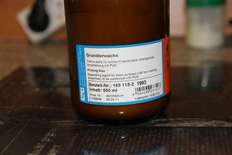

Кстати на счет PVA… Я тут планирую следующий разделительный слой (как советуют на сайте R&G):
вакса (4-5 слоев с просушкой каждого слоя 2-3 часа) graphite-pro.ru/…/воск-грунтовочный-1-л-priming-wa… при этом его не надо располировывать так пишут. потом за 10-15 минут до нанесения гелькоута спреем наносим один слой PVA graphite-pro.ru/…/разделительный-агент-pva-1-л-fil… тоже не полируем ничего и можно наносить гелькоут. Это правильная технология или я что то не так понял из описания?
Они же пишут технологию исходя из своих задач, им мож и не нужен вовсе блеск и глянец, вот они ничего и не полируют. ПВА из пистолета нанести можно, но скорее всего результат не порадует, весь мусор, который есть в воздухе обязательно прилетит на нанесенный ПВА. Ты попробуй и так и сяк, сам поймешь что лучше. Для себя я решил, что мне все равно красить потом готовые детали, ПВА наношу кисточкой с очень тонким волосом, он довольно неплохо растекается и получается вполне прилично. Опять же нет проблем с распылением и мусором. Воск по ссылке я не пробовал, ничего посоветовать не могу. Но с ПВА все отскочит нормально, можно не переживать.
Ну как раз и говорят что воск этот глянец придает, а pva заполняет бороздки воска и глянец типа сохраняется. Попробую в общем по описанной на сайте R&G технологии, результат будет в студии для обсуждения 😉 через неделю (подтеки мать их так)
Если этикетка так выглядит, приготовьтесь к тому, что будет неслабый запах.
rcopen.com/files/4f7aafc299707300771f70e9
Располировывать желательно. Сушить подольше желательно. Для небольших поверхностей можно мягкой кисточкой (берегитесь выпадающих волосков) ПВА наносить а для побольше или распылитель или у R-G есть из микропорки тампоны (у них и волосков нет и грязь не летит).
