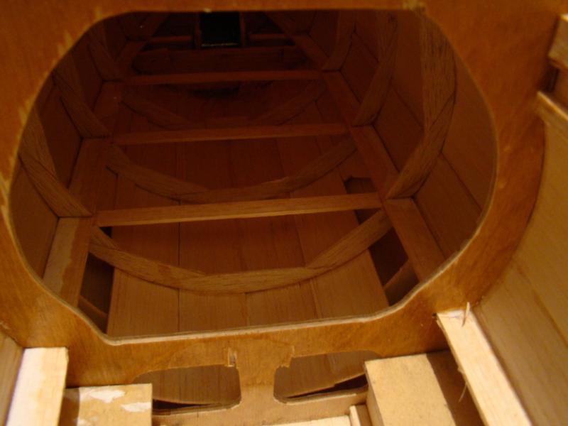

ну вот так примерно:
boroda_de:
и втрое слабже.
Если мне память не изменяет, то наибольшие нагрузки на растяжение и кручение воспринимаются обшивкой. Или нет? А? Стрингера тоже участвуют в сопротивлении растяжению, сжатию, но их основная задача - повысить устойчивость участков обшивки, работающих на сжатие. Вроде поверх обшивки из бальзы еще несколько слоев стеклоткани предполагается? Шпангоуты нужны лиш для того, чтобы не раздавить обшивку при мацании самолета руками. Никто не мешает комбинировать усиленные шпангоуты с облегченными.
