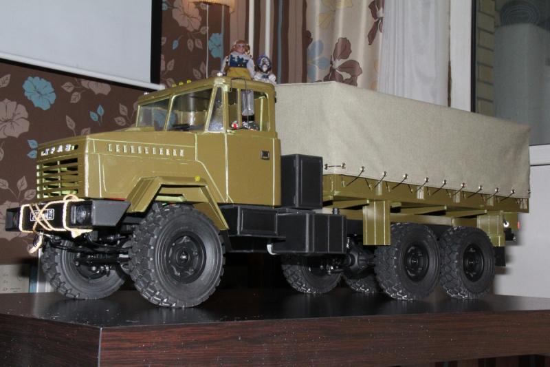

ГОТОВО!

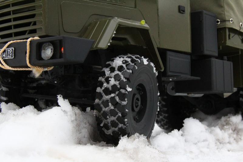

Обкатка на улице, очень порадовала работа балансирной тележки и артикуляция. Сам не ожидал. Несколько пейзажных фото.

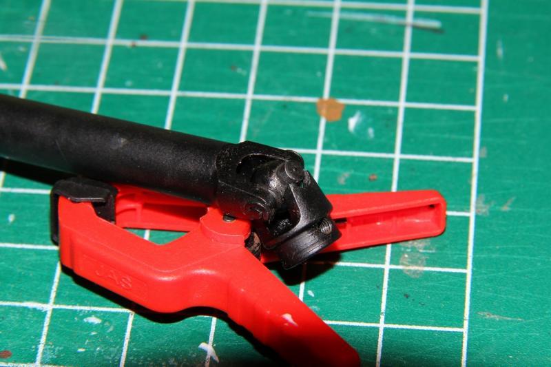

Не реклама, не антиреклама, просто для информации. Для проекта были приобретены карданы МегаТрак. После распаковки посылки один из карданов был просто изогнут (шлицевое с трудом перемещалось). Потом на втором развалилась крестовина (стопорные колечки испарились в неизвестном направлении и штифт выпал). А теперь вот оборвало ухо. Никак не думал, что будет столько эпизодов.
После первого же “звоночка” в запасе лежали ДжунФак и УльтраСкейл, и вот их час настал, больше никаких МегаТраков.
blizzard=
Да, с тех пор, как они были одни из самых надёжных, что-то вдшники опустили планку, уже не первый инцендент… Жаль, хорошие были карданы.
