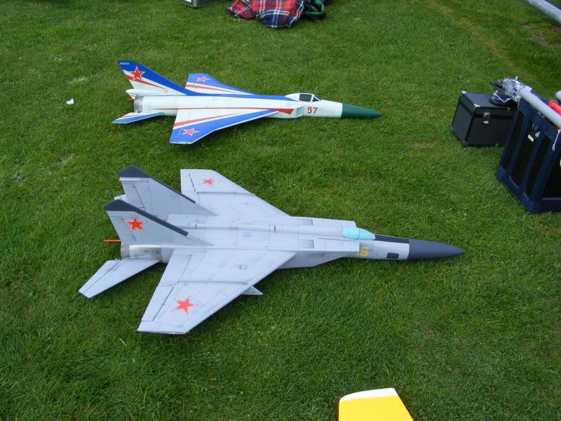

вот, из кожи, мёда и говна… rc-network.de/…/419316-Zeigt-mal-Eure-Jets-mit-P-2…!
у людей есть мечта, на которую не надо много денег, большой машины и много понтов…
я даже супругу на одну из таких встеч с собой брал, она вообще от всей техники и атмосферы во времы встречи в восторге была…
а вот это всё из говна, кожи и мёда…
Так почему сраная Вильга на Кузнецове имеет право на жизнь, а эти из дерьма, кожи и мёда нет?
рылом не вышли что ли или понты не правильные?

нет, это из бальзы и мёда… это на самом севере, ф тундре, живёт немцечукча - Андреас, боготворит сэсээровские еропланы )))
