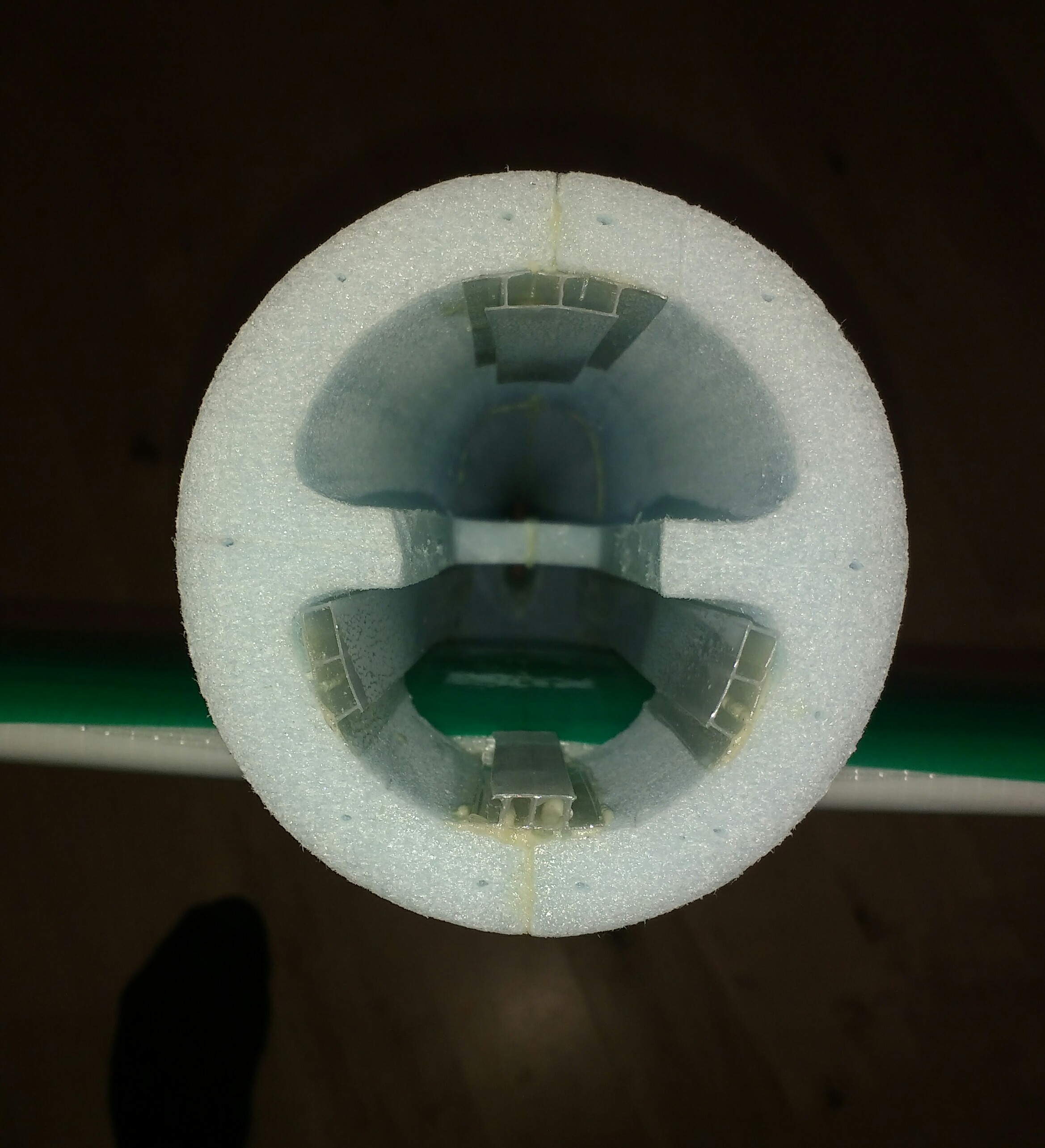

Я решл тоже поэкспериментировать с передней частью фюзеляжа, обычно принимающей на себя нагрузки при ударах о землю. Добавил от шпангоута до среза крыла вертикальную пластинку для сопротивления сминаемости.[IMG][/IMG]

Я засверливаю отверстие в переднем мотошпангоуте и вклеиваю бамбуковые шпажки (уголь то же явно сгодится) по длине где то до лонжерона крыла.
А вот собственно и описание того как армируется фюзеляж:

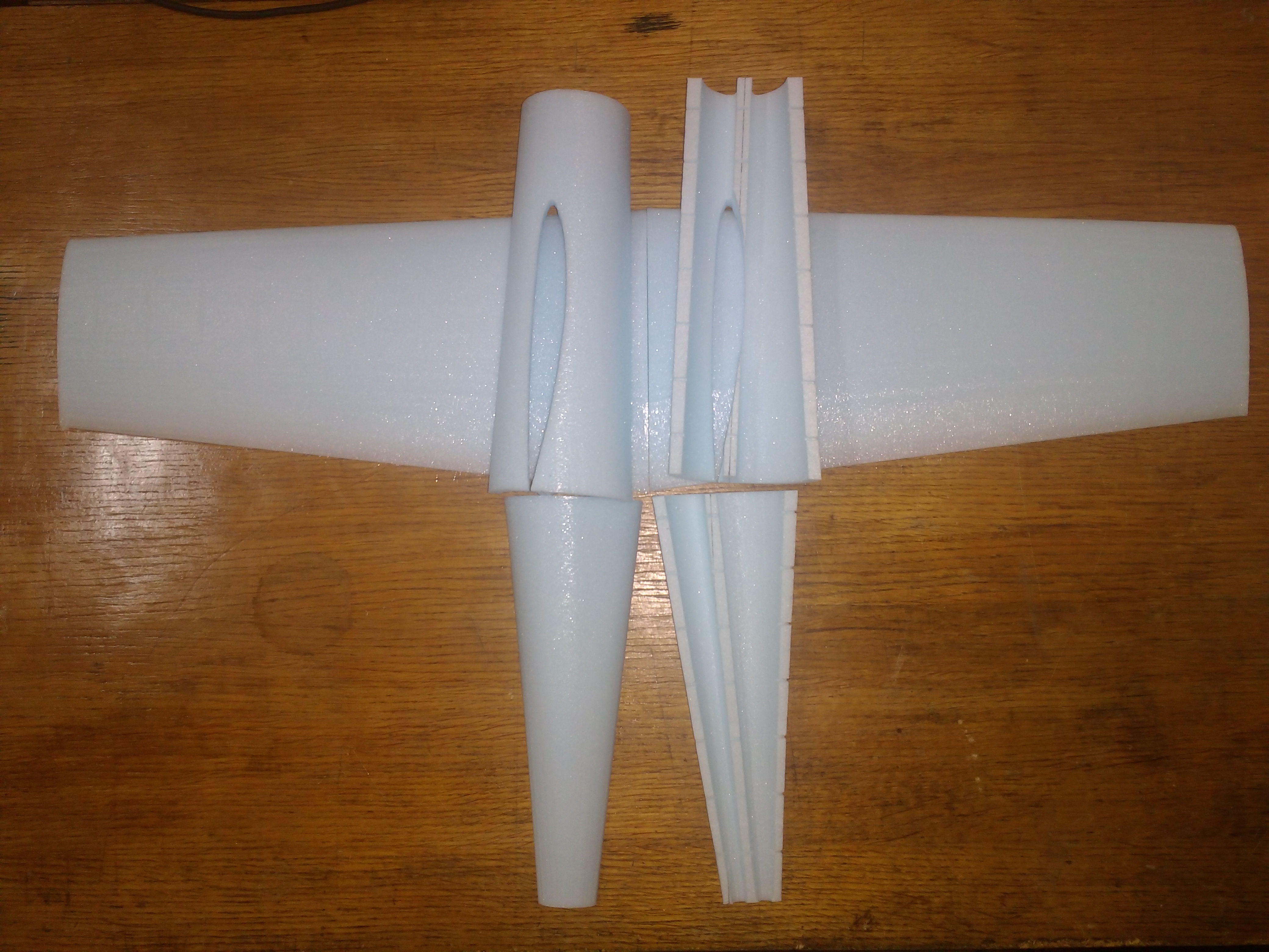

Фюзеляж и крыло C6N подготовленные под обтяжку:
rulik74
Это одна секция коропласта, три раза. На этом самолете до середины крыла, на съемном крыле до конца крыла и палки под резинки вставляются в коропласт
