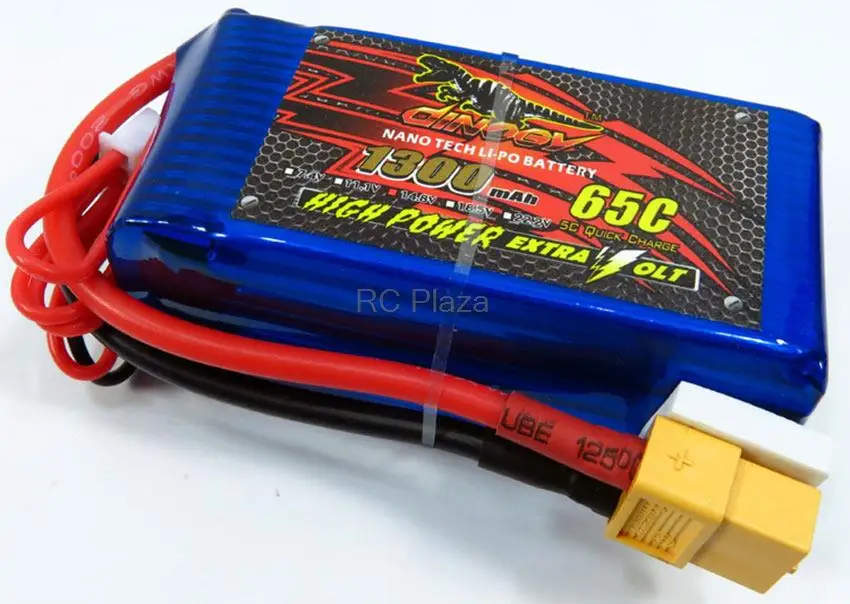

На 3-х банках, с хорошей батареей, а не той, которая под нагрузкой сразу проваливается до 10 и ниже вольт, с винтом 8х6, двигатель типа 2212 (2830) и Кв 1400 прилетает не просто горячим, а очень горячим. Значит мы упёрлись в предел мощности для данного размера мотора. Это составит примерно 210 - 220 Ватт.
Переходим на более крупный размер двигателя в первую очередь по диаметру железа и ротора. Нам надо Ватт 300, а лучше 320.
На 3-х баночной батарее ток составит почти 29 Ампер. Батарей ёмкостью 1500, способных долговременно отдать 30 ампер просто нет.
Значит повышаем напряжение. Шаг у нас фиксирован - это 3.7 Вольт на банку.
320 Ватт на 4-х банках - это уже более приемлемые 21.5 Ампер. Тоже много, но уже что то. На том же Али навалом хороших коптерных рейсерских батарей ёмкостью 1300 мА*ч.
Да они весят около 150 грамм (думаю на 140 после раздевания выйти можно).
Запасённая энергия в АКБ 1300 4S = 19.24 Вт*ч.
Запасённая энергия в АКБ 1500 3S = 16.65 Вт*ч.
Для работы в течении 5 минут первую можно разряжать током 15.6 А.
Вторую током 18 А.
Питая соответствующий по оборотам двигатель с первой АКБ можно снять 231 Ватт. (мало!!!)
Со второй 200 Ватт.
Это чисто в теории без всяких КПД, тепловых импеллеров потерь и прочего.
Следовательно просится уже АКБ 1500 4S.
Энергия = 22.2 Вт*ч.
Ток в полный газ на 5 минут = 18 А.
Снимаемая мощность = 266.4 Ватт. (уже более или менее, но если честно, то хотелось бы больше).
