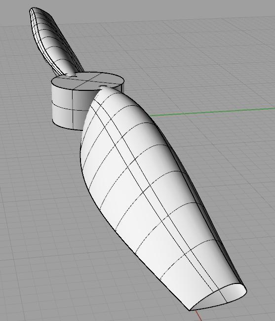

Я надеюсь, что вы просто моргнули когда читали в моих постах про крутку : Ну это закрученность элемента лопасти при виде на её торец грубо говоря." и “изменение углов установки лопасти винта ПО ЕГО РАДИУСУ. Применяется и такая и сякая😁”. (Имелись ввиду конечно же сечения)
Я же не сказал что крутка - это “изменение углов установки лопасти винта”, я сказал - “…П О Р А Д И У С У!!!”
Цитирую книгу “ВОЗДУШНЫЕ ВИНТЫ” профессора Александрова:
“круткой лопасти называется изменение по радиусу углов между хордой сечения на данном радиусе и хордой на каком либо радиусе, выбранным за основной (0,75R)”. это же нашел в своих старых конспектах. Чё я не пойму за сарказам? Я что как-то неправильно выразился? Я не говорил о сечении 0.75R, так как оно нужно только чтобы измерить в “градусах” эту крутку и шаг самого винта в сантиметрах-дюймах, который мы можем наблюдать на маркировке авиамодельного винта!!!
И ещё, у кого со зрением усё в порядке тот увидит крутку лопасти даже не заглядывая ей в торец😁.
Лопасть, не имеющая крутку будет иметь разный шаг на разных сечениях!!! И наоборот - лопасть с постоянным шагом всех сечений обязательно будет иметь крутку!!!
Спорить ктонить буит? Или уже закончим цитировать книжки?
Тут надеюсь видно крутку
вертолет
Лопасть, не имеющая крутку будет иметь разный шаг на разных сечениях!!! И наоборот - лопасть с постоянным шагом всех сечений обязательно будет иметь крутку!!!- может наоборот, если вы имели в виду геометрическую крутку, а если аэродинамическую, то вполне допускаю подобное определение.
