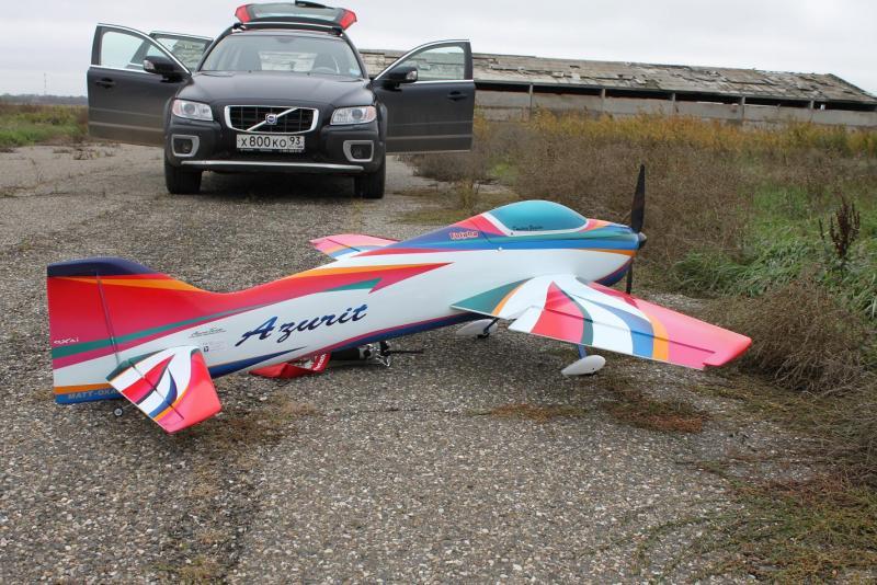

DUO, в симе есть отнюдь не только пилотаги, як-3 там нет, но есть спидфайр, мустанг, - вполне себе замена яка;). Кстати, если у пилотаги дестрофичный киль (руль направления)😃 то у кого тогда он большой, часом не у кордовых гонок???😁

Очередной “шедевр” от нашего одесского коллеги!😂😂😂
Вот это:
rcopen.com/files/4b1a29fc99707300770e2972 (извините, чужую фотку “спёр”)
“дистрофичный” руль поворота?😃 Да ещё на таком плече!
